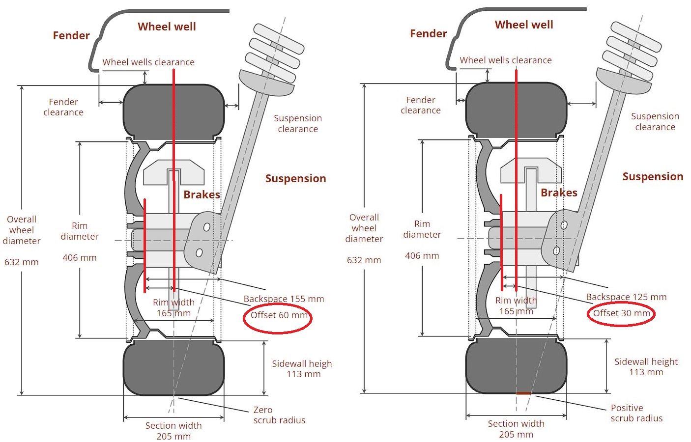

А разве не наоборот: если 45 сток сильно наружу, то 40 будет на 5мм утопленнее?
Нет. Он правильно сказал.
Вылет это же между "серединой" колеса и привалочной плоскостью.
Уменьшил положительный вылет - "середина" приблизилась к привалочной плоскости, "наружу сместилась".
Используй какой-нибудь визуальный шинный калькулятор.

YWU12V действительно так, я почему-то неверно считал, что чем больше вылет тем сильней наружу.

Добрый день. Подскажите пожалуйста, если все параметры диска подходят, а вылет нет, вместо ЕТ25 положенного имеет ЕТ22, диск можно устанавливать, он подойдёт? Вроде - + 5 мм допускается.
5 часов назад, Adeptus сказал:
Примерка перед покупкой 100% быть обязана.  В первом приближении твои 3мм погоды не сделают, но......
Примерял 17ки по размеру полностью совпадающие со стоком, но рисунок спиц был слегка другой и эти спицы цепляли суппорт!!!!
Так что виртуальная реальность и лень тебя до добра не доведут. Примеряй.

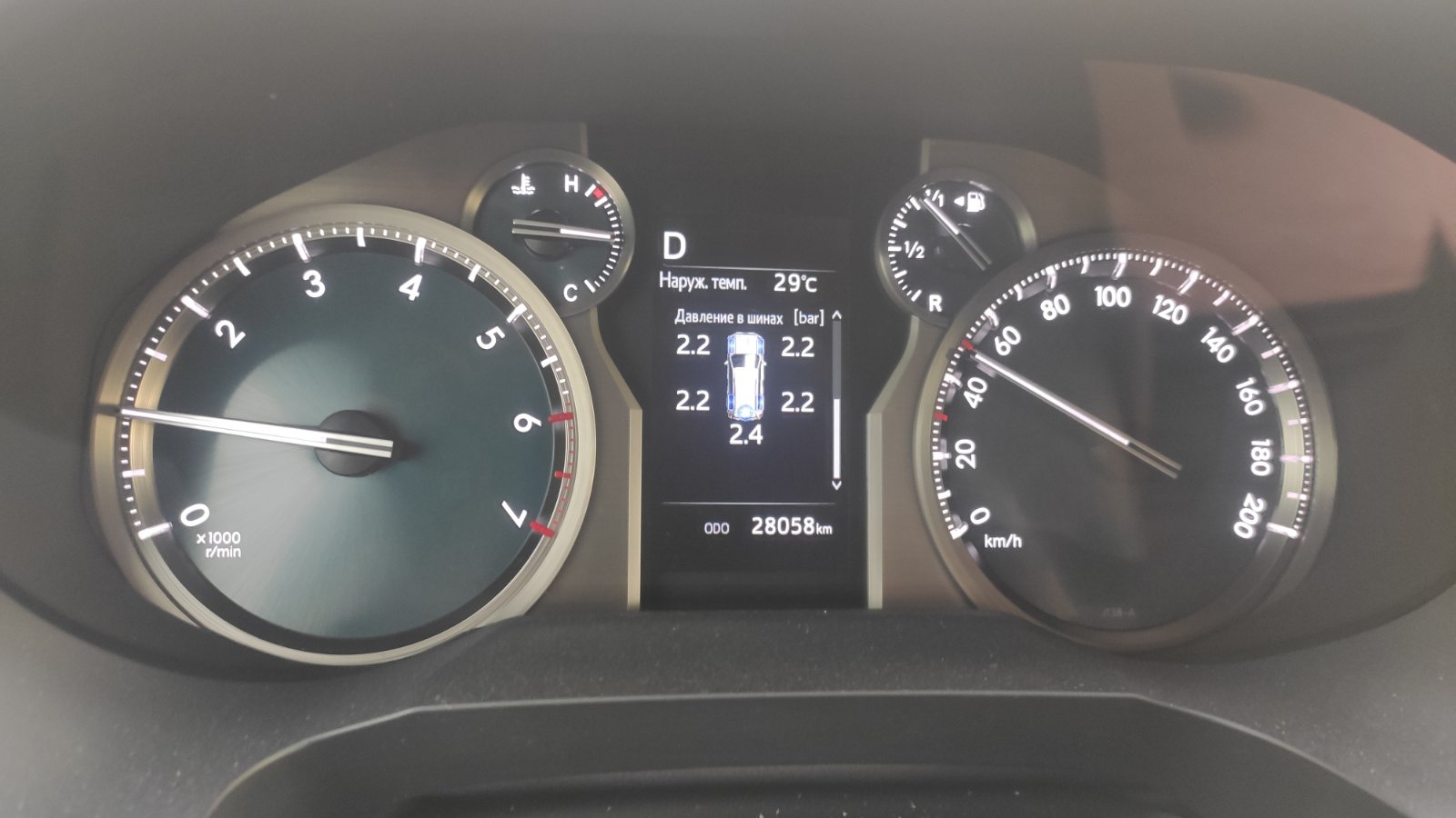

Сегодня наконец-то переобул Прадоса на летнюю резину. :sarcastic: Купил второй комплект дисков, датчиков и обул на них летнюю заводскую резину. Родные диски были радикально черные, поэтому взял комбинированные. Проехал примерно 3 км, датчики прописались, все в порядке. Итого - датчики - около 10000, диски 68000 тайландские Legeartis.
