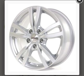

Остались спецы по дискам на форуме? Нужен комплект дисков на лето 16 диаметра, бюджет до 20 т.р., авто Шкода а7 FL черный. Присмотрел несколько вариантов на 100% соответствующих заводским параметрам.
1)Dezent TI вес 8.16 кг допустимая нагрузка 670 кг.
2) Тоже Dezent TC вес 8.93 кг допустимая нагрузка 625 кг. Есть в цвете графит.
3)Skad вес ~8кг но допустимая нагрузка уже 600кг.
Хотел еще б/у оригинал посмотреть, но в моем регионе ничего достойного нет. Есть неплохие варианты за пределами региона, но отсылать двадцатку неизвестно кому х.з. очкую...
Буду рад любому совету по выбору.

Скад тяжёлые обычно, на их оф сайте вес посмотри. Машина же у тебя не 2,4 тонны весит? Наверно меньше, так что бери любые, какие нравятся. Оригинал для колужской сборки наверно K&K делает.

1,8 это же не 2,4 и больше, это меньше, дороги не причем, это вес сколько нагрузки выдерживает диск, у тебя в любом случае с запасом. Делает Кик много дисков для всего вага, что у нас собирают. Скада у меня не было, децент есть на зиме, диски как диски, только оригинальный вид сильно отличается от картинок, на моих сильно спицы выпирают. Alutec посмотри хорошие диски. Какой диаметр?

6.5/16/  ET 46 / PSD 5×112/ DIA 57.1
Мне нравятся Кик 681 и децент тс
Выбор сделан) Цвет графит.
