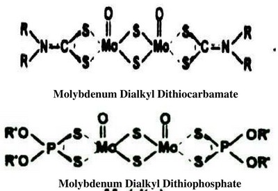

Molybdenum Additive Technology for Engine Oil Applications - Japan Tribology 2009

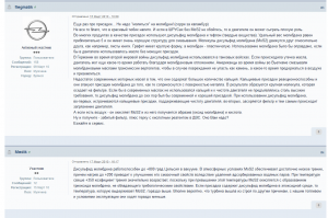

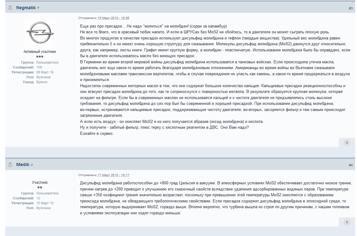

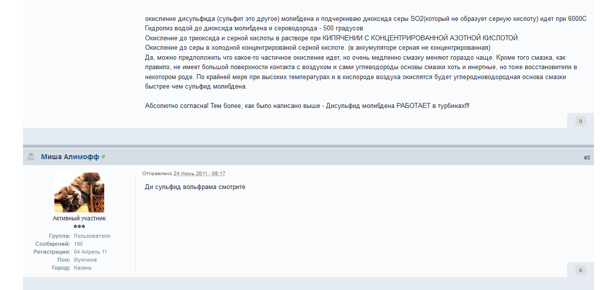

Итак, в инете полно высказываний, что молибден (разный) при нагреве может вести себя совсем нехорошо. Приведу пару высказываний:
