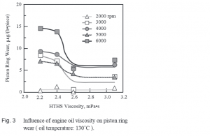

Эффект низковязских масел и модификаторов трения (Effects of Lower Viscosity and Friction Modifiers)
piston ring wear - изснос поршневых колец
cam face wear - износ распредвала
rod bearing wear - износ вкладышй на шатунах
вывод: не такой уж и эффективен молибден MoDTC в маслах
Effects of Lower Viscosity and Friction Modifiers.pdf

@autec, ну это кто какие выводы делает и как переводит :)
http://www.oil-club.ru/maslo-s-kakim-hths-vybrat/
преимущество "заметное" по сравнению с чистым маслом только в влиянии на распредвал на оборотах двигателя от 4000 (разница в 1 микро грамм в час) до 6000 (0,2-0,5 мкр.гр в час). при этом MoDTC полностью проигрывает Эстерам в защите распредвала.
но масло с Эстерами имеет чуть-чуть повышенный износ поршневых колец на 5000-6000 оборотах.
до 2000 об. MoDTC снижает износ поршневых колец до минимума. (разница в 1-2,5 мкр.гр в час по сравнению с чистым масло и маслом с эстерами - хотя такая разница не существенна). чуть лучше, чем масло с эстерами, снижает усилие воздействия на клапана на оборотах до 2000.
судя по износу поршневых колец, масло ниже (X)W-30 лучше не лить ни в какую машину ))
MoDTC имеет преимущество до 2000 об./мин. - клапана с меньшим усилием "нажимаются", немного меньше расход топлива из-за этого должен быть и поршневые кольца практически с "нулевым" износом
Изменено пользователем autec

@autec, ты не забывай что MoDTC это модификатор трения(!) он снижает коэффициент трения. Снижает износ он побочно - это не его главная задача.
Противоизносные функции выполняет ZDDP + EP. Еще там где применяется MoDTC, часто есть другой более крутой агент Алкиллированные Нафталины - и в совокупности они будут работать лучше чем эстеры.
не правильный вывод, мне кажется ты не правильно переводишь :) На практике 0W-20 уже изучили износ часто даже меньше чем на сгущенках.
Ты не хочешь поизучать форум, а потом делать заявления? :) Почитай подумай - перевари - потом обсудим :)
@autec
согласен. я предположил, что в условиях, когда в масло может попасть топливо, моторное масло станет более жидким (менее вязким), чем (x)W-20. соответственно лучше подстраховаться и залить (x)W-30 (HTHS=3,1) вместо (x)W-20 (НТНS =2,6) ради сохранности поршневых колец. - на этом основано мое мнение
