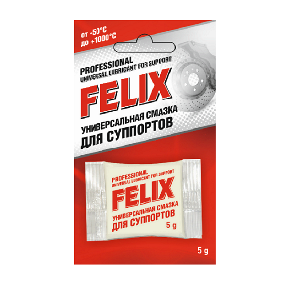

Доброго времени суток! Что нибудь известно об этой смазке: состав, место применения? http://tosol-sintez.ru/catalog/smazochnye_materialy/228/350
1 час назад, Dmitry22 сказал:
Уважаемый форумчанин tesloil, структруировал много нужной информации в шапке темы. На смазках для тормозной системы экономить не нужно, вернее экономить можно но с умом, и есть весьма недорогие и качественные смазки как для направляющих, так и противоскрипные. Продукты FELIX и VSMPO - в этот список не входят!
Судя по максимальной рабочей температуре в 1000 градусов, смазка содержит твердые компоненты. В направляющие такую закладывать не стал бы. Соотвественно, по этой же причине, можно использовать ее как противоскрипную.
2 часа назад, Sat13 сказал:
Полностью согласен с Вами в том, что экономить на смазках не стоит. Вопрос возник в связи с тем, что такие смазки (Felix, Ликви моли и т.п.) продаются в автомагазинах, люди их покупают и применяют, не углубляясь в детали. Мой знакомый смазал Felix-ом поршни тормозных цилиндров, а также направляющие суппорта. Я рекомендовал ему эту смазку вычистить и заложить проверенную TRW PFG110. Однако, не зная состав смазки Felix, я не смог мотивировано объяснить товарищу, почему именно эту смазку применять не стОит.
Вот это ровно тот же самый случай , когда важен принцип и совсем не важен конкретный продукт - принцип заключается в том , что нет абсолютно никакой разницы "из каких местов" появилась новая смазка для тормозных суппортов ( из Америки , как Перматекс , из Японии , как FX-2300 или "доморощенная" ВМПАвто или Felix - в данном случае ) .... Нет конкретного состава смазки ( тип масла , тип загустителя , добавки ) , нет конкретного технического описания с результатами испытаний смазки по международным стандартам ( в том числе , тесты на совместимость смазки с основными видами эластомеров суппорта - прежде всего EPDM rubber ) значит НЕТ такой смазке места в тормозном суппорте моего ( нашего ) авто ... Вот и все .... Я об этих "безобразиях" четко все объяснил мелькающему изредка здесь представителю ВМПАвто несколько лет назад - посмотрите , как оформляются технические паспорта на тормозные смазки мировых производителей , посмотрите - какие параметры требуют испытаний на спецоборудовании - сделайте это все и выложите все данные у себя на сайте - и я первый "подниму руку" за такой продукт ( с условием адекватности результатов испытательных тестов ) ..... Но "продукт для лохов" не требует никаких дополнительных затрат - "пипл схавает и так "..... Все - больше комментировать нечего ( не исключаю , что Felix пакует ту же самую МС1600 - поскольку уровень , что у Феликса , что у ВМПАвто - примерно , один и тот же .....) 1 грамм профессиональной смазки Textar Hydratec стоит примерно в 2 раза меньше 1 грамма "ноунэйм" смазки Felix - и Вы думаете , что найдется много желающих "провести все необходимые тест-испытания " смазки Felix за ее производителя на своем авто вместо простого и надежного применения давно проверенного Клюбера ( PFG110 ) ? Думаю , что нет ... Шансов у нее не много ... Еще меньше , чем у японской смазки FX-2300 .....Это и есть ответ на вопрос ...
Да это  МС1600, перепакованная под брендом Felix, такая же есть Fenox, Miles- все это делается по контракту на ВМПавто.
