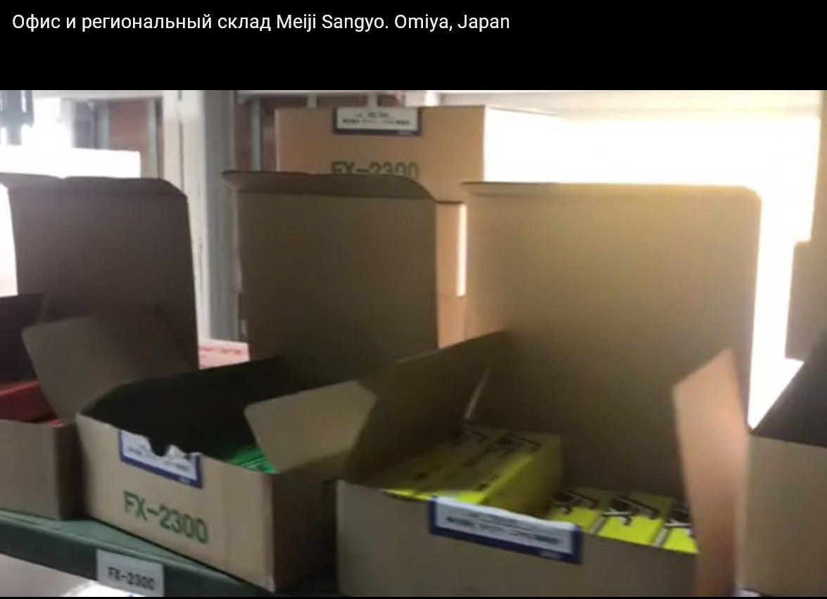

Screwdriver78 Она есть в наличии в Японии. Если внимательно посмотреть видео, то она там видна.
FX-2300.thumb.jpg.3a3f5330d117a1bbd65838387aef2427.jpg1536846811_FX-23002.thumb.jpg.5f689de9f33bba9b55419fa770999de5.jpg1706917816_FX-23003.thumb.jpg.f370baffdf1798558627a14e202c44f7.jpg
