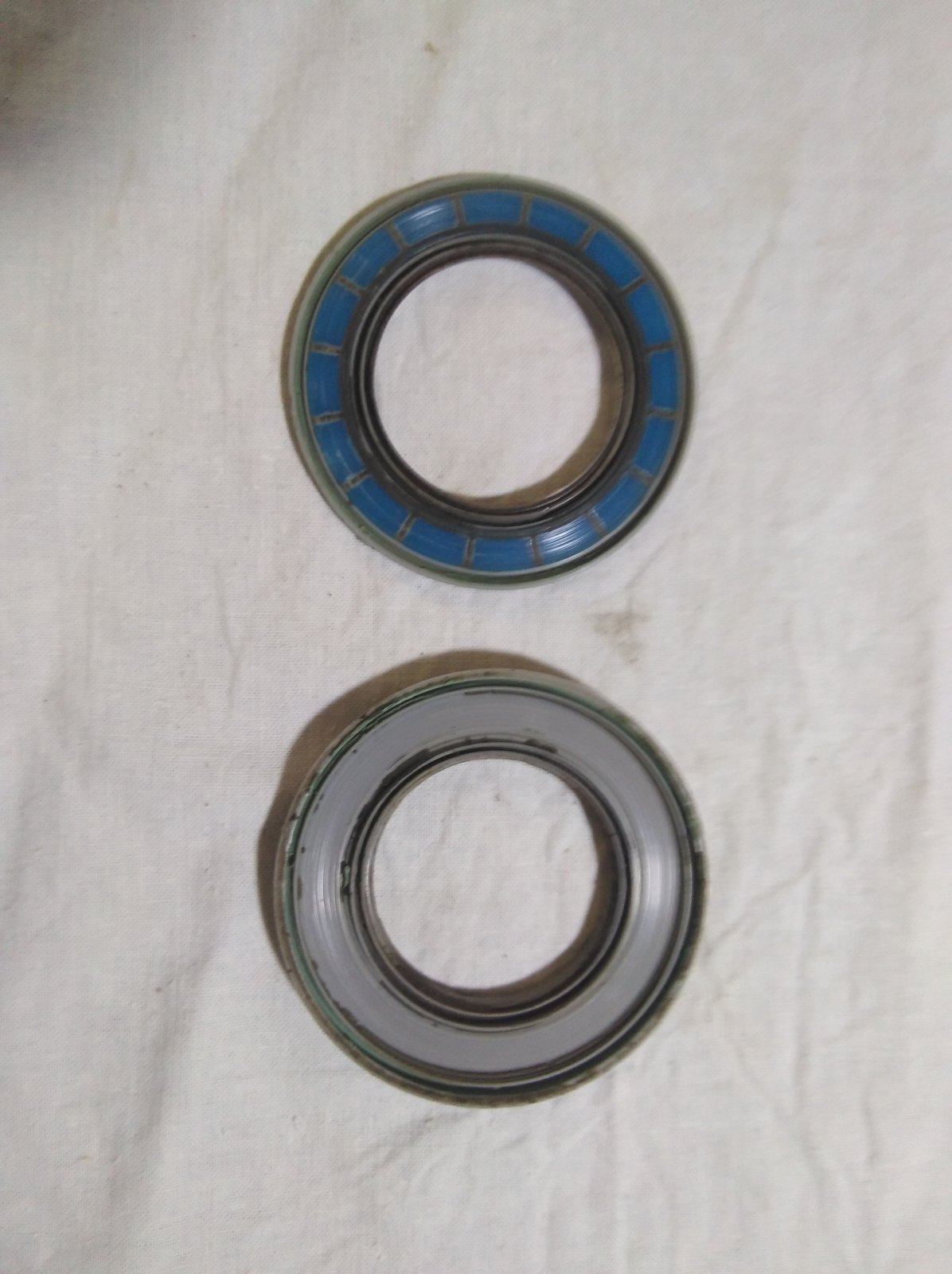

Подшипники закрытые и никакой влаги/песка или иных продуктов износа внутри них не наблюдалось, просто сработалась смазка
Фото приложил
я вот про эту  смазку, что за  смазка  кто знает и можно закладывать   вместо нее LIQUI MOLY Thermoflex Spezialfett или  есть более плдходящая
