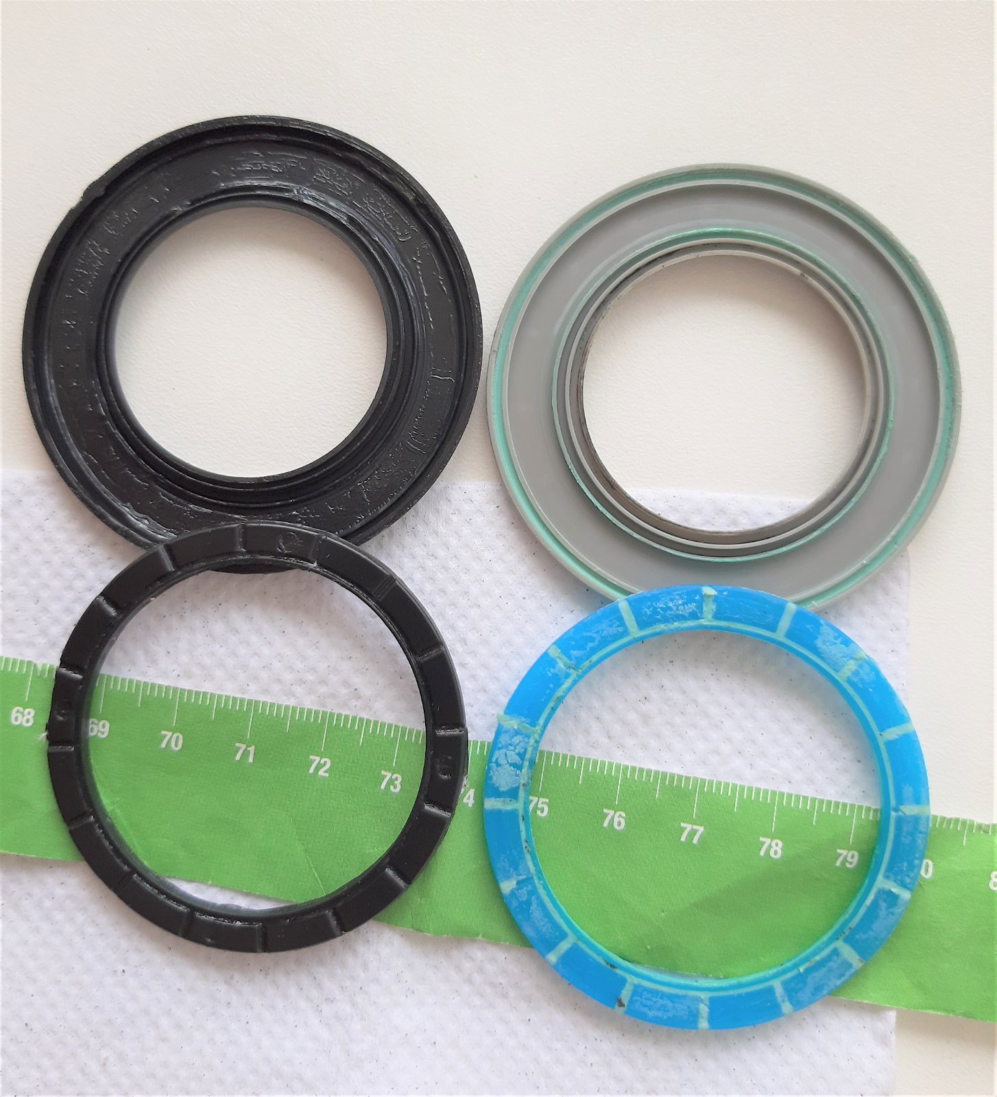

Да согласен с Вашими выводами. Однако сравнил два подшипника опоры для Лансер-10. Один тёмный Febest MB-01 (400 - 500 р. - перестал работать через день, снят, заменен) Второй - светло/серый  Митсубиши MR 272946 - 800 - 1100 р. "Вскрытие" показало, что смазки в 1-ом полно, но вращение какое-то не плавное, как будто кольцо "шершавые", да и  несколько тоньше , что при нагрузки   он вообще возможно не имеет возможности вращаться.
2-й (что ранее стояли был снят по недоразумению, вместе с заменой чехла и амортизатора) смазки немного, но вращается плавно. Кольцо явно сделано из какого-то "скользкого" пластика.
 Мои выводы - Смазка надолго не поможет, если кольцо "плохое".
- Толщина должна быть "нормальной", что можно увеличить зазор положив снаружи шайбу (наружный 57 мм, внутренний 40мм, толщиной около 1 мм на примере для Лансера-10).
К подшипникам качения это никак не относится.
вот бы вытереть синий насухо, смазать смазкой с чёрного и проверить.
чот смазочка на синем как-то прям совсем грустно выглядит.

 Смазку из разных "лишних" мест "вытаскивал" и на диск пытался намазать, посмотреть, что получится потом. Так этот подшипник снят, и уже проработал 100 - 150 т.км. Даже не помню, меняли ли его при замене амортизаторов вообще.... При работе и нагрузках сжатия, в процессе работы она бы выдавилась, куда надо...  (и выглядел бы прилично, как протертый тряпочкой ... ) Черный - MB-01 - протер, иначе пазов на фото не видно было.
 Новый, который поставил, естественно не вскрывал.
Я к тому, что она сухая очень,как мыло по консистенции.

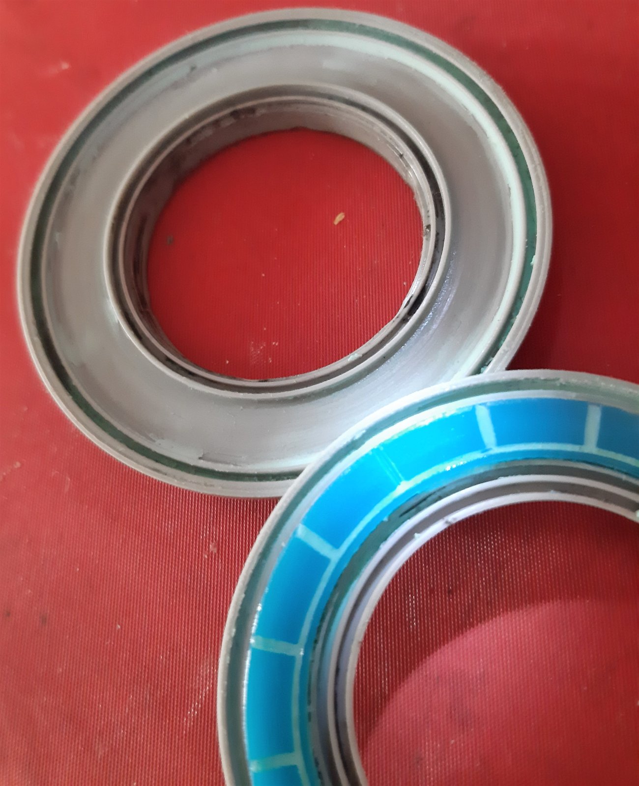

Вытер, протер, смазал... Теперь лучше выглядит?
"белая" смазка - да густая (литол жиже) , но размазать ее можно и тонко...
 На фото оригинал, MR272946 Митсубиши, фирменный, б/у.
Крутится (в руках) легче и плавнее, чем китай = черный, новый.
Изменено пользователем Alex--481
уточнение
Та выглядит то ладно
Крутится легче серый с прозрачной смазкой из чёрного подшипника?
PS блин! Вот я напутал, почему-то подумал, что серый это фебест...
