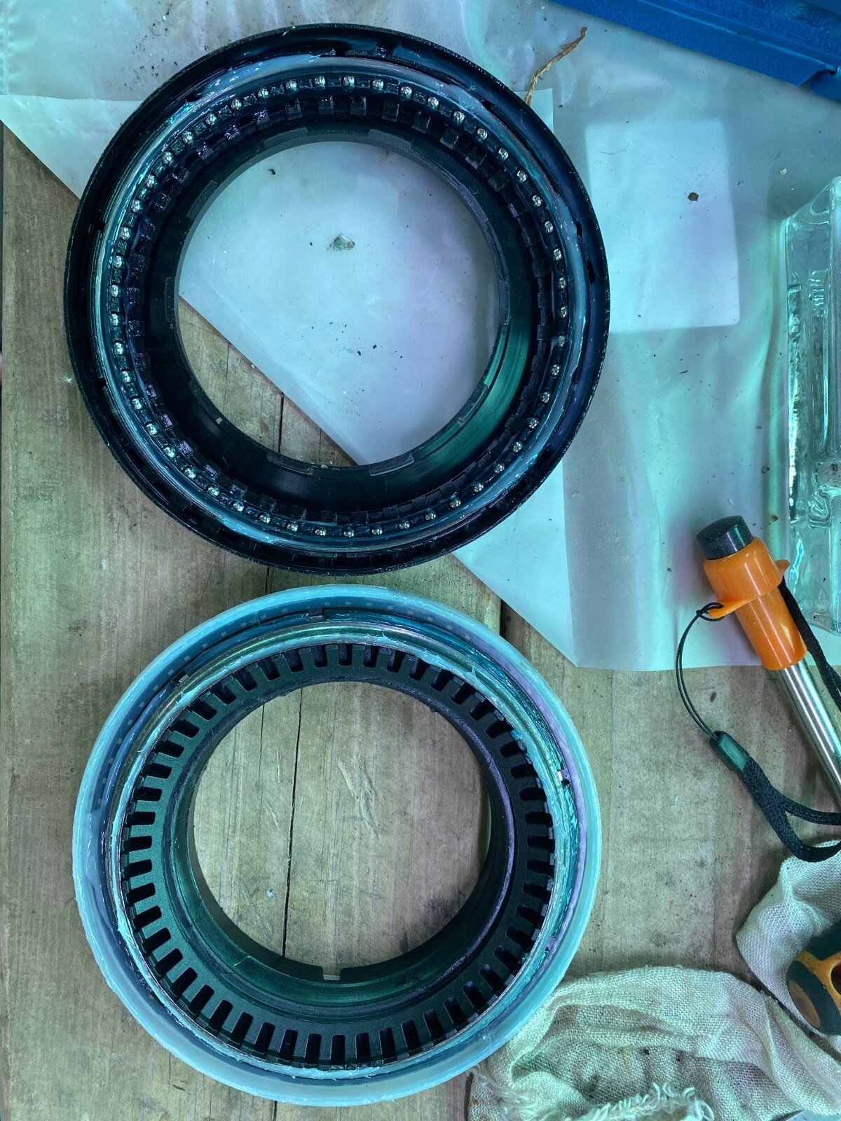

Имеется два подшипника SACHS, стоит ли менять смазку? Если да - то на какую? Желательно в небольшом объеме, чтобы не лежала без дела долго.
IMG_5702.thumb.JPG.8e215078caa4bb63972944315d025bd9.JPGIMG_5703.thumb.JPG.54c2fb7d4d01807cddbe4cde867b7789.JPG
А зачем что делать с Закс?? Там все заложено по уму и в нужном обьеме.

На Хонду брал скф опорники (до войны), пластиковые корпуса с насыпью шаров и 2мя желобковыми пластинами для их качения.
Разобрал, отмыл, пересмазал сульфонаткальциевым Амсойлом. Полет нормальный 4й год тьфу-тьфу-тьфу.
