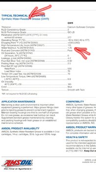

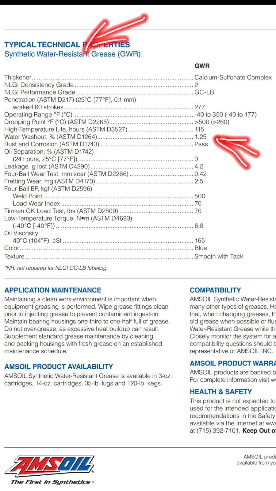

А зачем называть "водостойкой" смазку с вымываемостью из подшипника по ASTM D1264 1,5%? Можно же было честно написать "водостойкая по сравнению с литолом" или что-то типа того.
Вот например ЛУКОЙЛ АКВАФЛЕКС FG 2-500 - у нее вымываемость по ASTM D1264 0%. Вот это я понимаю - водостойкая. Конечно, по традиции ее хрена с два где купишь, но зато есть.

У меня свои критерии качества, амсойл мне не указ
По GC-LB вообще проходит всё, у чего water washout <15%, ну так это на их совести.
Screwdriver78 я к тому, что если вы списали эту смазку в утиль только изза "маркетинговой лжи" в названии, имхо вы не правы, жто общепринятая практика считать смащки с таким вымыванием водостойкимм, а мобил тау вообще свою xhp222 таковой именует несмотря на вымываемость 10%.
