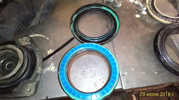

PhD сплошь и рядом!вот пример
Вы не поверите, но они бывают и без роликов!!
Как пример - опорный подшипник на Оке,  там вообще ничего нет,  только подшипник скольжения, с пластиковой вставкой (кажется, полиуретан.)
У меня вот тоже, только ролики,  а вместо шариков втулка полимерная.

В 26.05.2018 в 22:03, PhD сказал:
HUSKEY HTL-500 PTFE Grease
Попробовал я использовать смазку HUSKEY HTL-500 в опорном подшипнике Mitsubishi, который пластмассовый, обоймы да и сам пластмассовый сепаратор в идеале, подшипник проехал примерно 10000км, но в него попала вода и вымыла немного смазки, машина Space Wagon 2003г люфтована, опорные подшипники у меня на ней долго не живут, возможно потому сто стойка стоит на проставках, и на подшипник попадает много воды, подшипники у меня ходят максимум 20000км, и начинается закусывание, с подергиванием пружины, в итоге смазка HUSKEY HTL-500 показала себя отвратительно, с ней подшипник сразу закусывало, даже при попытке его вращения на верстаке рукой, чувствовался приличный начальный момент, что бы его провернуть, в итоге решил провести эксперимент, один смазал Castrol LMX, другой Chevron ULTI-PLEX GREASE SYNT EP 1.5, так же имелся новый оригинальный подшипник, в итоге по плавности хода победила смазка Chevron ULTI-PLEX GREASE SYNT EP 1.5, но она все равно не дотягивает до оригинальной смазки бирюзового цвета.
