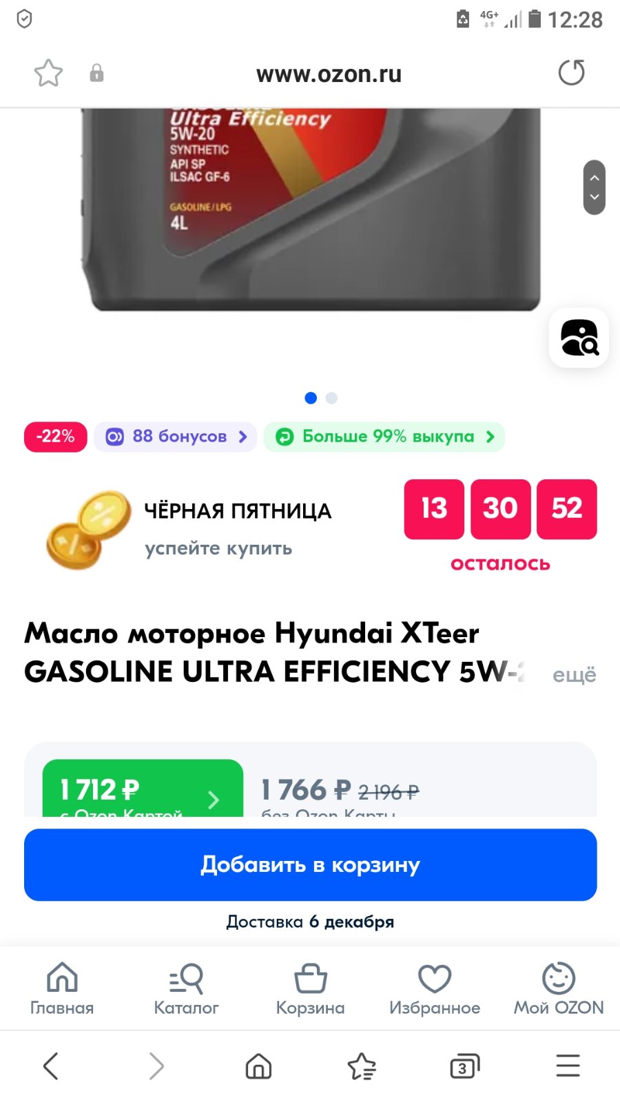

Такое круглый год?в январе бывает -30  примерно неделю.поставщик г.Москва?
1 час назад, DRON 66 сказал:
летом 0/5w20 Илсак или С5,  максимум 5-30 Илсак или С2
зимой 0w20 Илсак или С5
