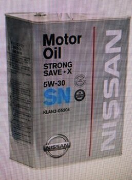

18 января 20242 г 14 часов назад, Remus_06 сказал: Масло Фото не из сети а с магазина Арабия идет в пластике, если не можете по жестебанке отличить подделку, то лучше не лить.
