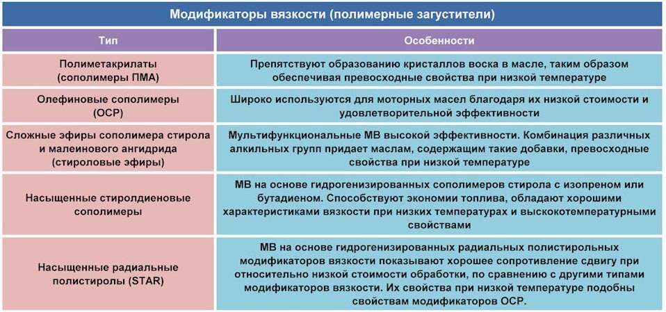

24 октября 20233 г 14 часов назад, Nonconfo сказал: Содержание полимерного загустителя часто указывается как 5-15%, но на самом деле это в растворе. В растворе самого масла,, которое и загущают им? 14 часов назад, Nonconfo сказал: то есть твердого полимера в масле в 9 или в 11 раз меньше. 0,5-1,5%. Получается примерно 2-3 столовых ложки сухого загустителя на весь объем масла в картере. Не мало. И хреново то, что "гореть" он будет (если будет?) аккурат напротив колец в жаровом поясе поршневой. 14 часов назад, Nonconfo сказал: которые призваны бороться с отложениями, держа во взвеси загрязняющие агенты. Думаю, это хорошо для отсутствия лака на стенках масляной системы и различных отложений в поддоне картера. Большой вопрос что там творится в жаровом поясе - насколько эта взвесь (суспензия) способна забить\не забить маслосъемные колечки. Но всяко суспензия лучше твердых шлаков. SAO20 писал про добавление в моторное масло для предотвращение проблем с кольцами децл толуола (ксилола). Как раз, получается, для усиления функции растворения и поддержания диспергирующей способности масла. Вы так баловаться толуолом не пробовали? 15 часов назад, Nonconfo сказал: Дисперсант - это полярная головка и полимерный хвост. Со временем производительность полярной головы сходит на нет, чем дольше работает и чем "грязи" больше - тем быстрее полярная голова выдыхается. Однозначно малые интервалы смены масла во благо его диспергирующей способности. Иначе нечем будет растворять шлаки в кольцах.
24 октября 20233 г 15 часов назад, Nonconfo сказал: Поэтому мне не нравятся С3 масла и им подобные, они и загущены изрядно, и крепким полимером, и с высокой дозой дисперсантов, для длительных интервалов, Выходит, если дисперсантов много, то можно пренебречь избытком полимерного загустителя? Особенно если вспомнить слова SAE20 про именитость производителя и возможную крутость формул самого загустителя и дисперсанта. В С3 от SWD Rheinol, которое есть под рукой, получается дисперсантов море, будет чему порастворять возможные шлаки его густого загустителя. Остается пока вопрос про длину и термо-стойкость полимерных "хвостов" самого дисперсанта. Где-бы нарыть правдивой инфы по этому вопросу?
24 октября 20233 г 5 часов назад, Фомич64 сказал: В растворе самого масла,, которое и загущают им? Про количество да, зачастую указывают количество раствора загустителя в общем составе.Но не всегда в самом масле, в смысле в базе, которая составляет масло, которое вы покупаете. Просто у блендеров популярно покупать уже растворенный полимер. Не буду искать, тут на форуме пример есть, Эфтон кажется, он продает загуститель уже растворенный в минералке, в VHVI или в сухом виде. Есть блендеры, которые плавят его сами, есть многие, которые не хотят этим заниматься и берут уже готовый. Кому что интересно, то он и покупает. Ну и (сейчас будет вариант на грани конспирологии )) я конечно додумываю) это, мне кажется, из разряда юридической казуистики. Типа после памятного разбирательства в СРО рекламщиков между Мобилом и Кастролом стало легитимно масла на 3 группе называть фулл синтетик. Но все-таки, при добавлении минералки это уже как-то стремно. Указать, что в составе баз есть минералка и написать фулл. А так как и полимер и пакет присадок чаще в минералке растворяют, то пишут вот так. Типа столько-то гидрокрекинга, а вот это не минералка, нет, это раствор загустителя, а вот это - пакет присадок )) А так-то наше масло полностью на гидрокрекинге и потому фулл синтетик ) Но это я немного утрирую ) 5 часов назад, Фомич64 сказал: Думаю, это хорошо для отсутствия лака на стенках масляной системы и различных отложений в поддоне картера. Ну логика дисперсантов как я ее понимаю - такая... Но не всегда все идет по плану, лак многие как раз определяют с полимерным генезисом. 5 часов назад, Фомич64 сказал: вопрос что там творится в жаровом поясе - насколько эта взвесь (суспензия) способна Как мне кажется, как бы не была суспензия стабильна, при испарении жидкой фазы останется лишь твердая. 5 часов назад, Фомич64 сказал: Вы так баловаться толуолом не пробовали? Помню, но не пробовал. Тут на форуме есть большая тема про толуол по мотивам, поищите, если интересно. 4 часа назад, Фомич64 сказал: Выходит, если дисперсантов много, то можно пренебречь избытком полимерного загустителя? Интересная интерпретация... Типа если вы вечером выпили много виски, то в пиве можете себя уже не ограничивать? Если у вас есть купленная канистра С3, то заливайте ее, не бойтесь. Вы все равно ее через 100 часов сольете ) Но я бы не покупал такое впредь. Я бы. Для себя. Изменено 24 октября 20233 г пользователем Nonconfo
