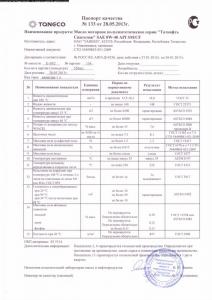

Ничего не имею против Татнефти, но все равно как то неуютно, когда заявлена Т застывания на 15 град ниже реальной.
Какое то отношение странное для тех, кем они стараются казаться.
Есть большая вероятность, что в Синтетик 5/40 база будет обычная минералка?
Есть большая доля уверенности, что Синтетик 5-40 на ПАО раз даже Люкс-3 10-40 с полиальфаолефинами.
За несколько дней нахождения в морозилке (-18 -23) помутнели Лукойл Люкс SL 5-40, Eurol 5-40, Mobil1 0-40!!! , а вот Синтетику хоть бы что. Каким был вне морозилки, таким и остался
@dimonpit, РАО не мутнеет.
@dimonpit, что и требовалось доказать :)
Dimmy дал ссылку, откуда и скачал
Источник: http://www.lkforum.ru/showpost.php?p=4954767&postcount=259
но это не то что ты делал? если так то все равно надо твои анализы ждать
Да это тест Танэко кто производит данные масла.
