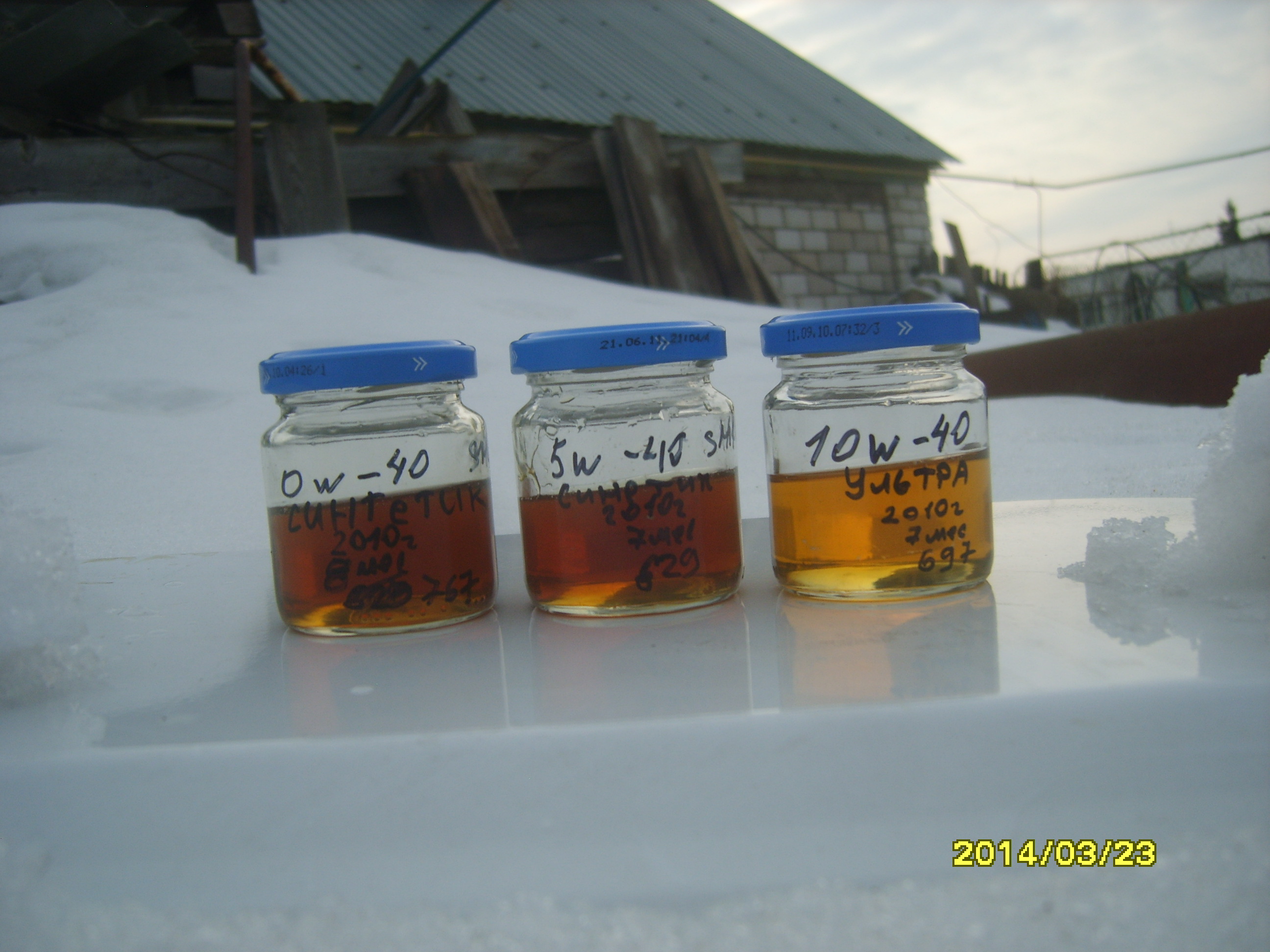

22 марта 201412 г Мы не смотрели Татнефть Ультра 5-40. Может, его и продает Тотек под своим брендом. kvach на нем ездит - какого года баклажки? У нас такого нет. Я залил 10W-40 "Татнефть-Ультра" 2010 г. месяц не помню.Когда покупал ,были баклажки "Ультра-Оптима" более свежие,год не помню. Цвет масла проверю завтра ,путём перелива в прозрачную посуду. Изменено 22 марта 201412 г пользователем kvach

23 марта 201412 г цвет ультры 5-40 прозрачно-желтый,на вид очень даже красивое Ну это уже ближе к делу Еще бы по фото их с Тотеком сравнить...
23 марта 201412 г Вот цветовое различие.Ультра 10W-40 (синтетика) светлее ! Слева направо .0W-40 Синтетик----5W-40 Синтетик----10W-40 Ультра Изменено 23 марта 201412 г пользователем kvach
