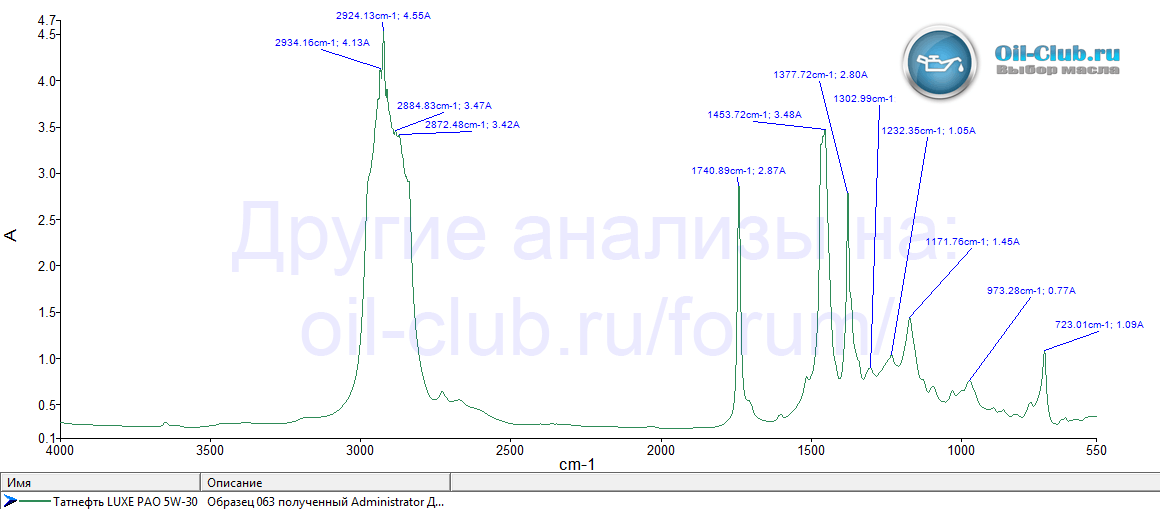

Татнефть Luxe PAO 5W-30 API SN свежее 2022
Пакет присадок какой-то старый дизельный, наверное один из тех, кто делает Лукойл-нафтан

39 минут назад, torcon сказал:
1) ПАО здесь не много, в основном гидрокрекинг похоже, пик низкий 1.09.
2) низковязкая база разогнанная загустителем - CCS красноречиво говорит.
3) поэтому и температура вспышки 223С и NOACK 11%.
4) пакет присадок архаика, сера высокая, кислотное высокое, зола высокая.
Интересно мнение тех, кто этим маслом все полки забил в гараже в свое время
18 минут назад, Dimmy сказал:
1. Никакое оно не А3/В4 с такой вязкостью при 100С.
2. Никакое оно не API SN с таким содержанием Фосфора.
Согласен.
За 2500 как по мне дороговато... :pardon:
