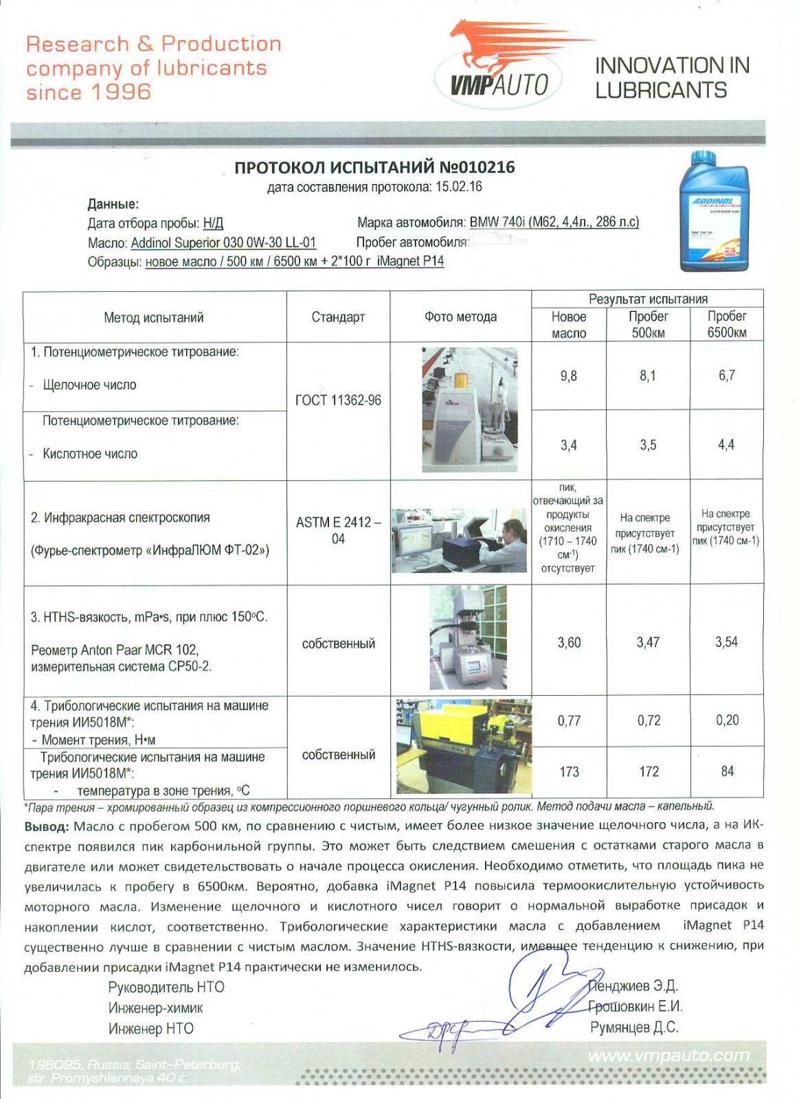

18 февраля 20188 г Залил сегодня в мотор Вальволайн 0\30 который Вы мне советовали , в общем свершилось чудо , мотор реально по-другому заработал , машина поехала . А1 или А3, на чём легче едет, это всё же не основное. Есть такой параметр как момент/коэффициент трения, который у изготовителей масел почему то не фигурирует, а зря. Вот мой анализ с интересными цифрами, есть о чём подумать, и кроме момента трения, обратите внимание на t в паре трения, имитирующее кольцо-стенка цилиндра. Наглядно ?
18 февраля 20188 г А1 или А3, на чём легче едет, это всё же не основное Всё же HTHS является одним из ключевых параметров (наряду с модификаторами трения), влияющим на приемистость и расход топлива. На американском битоге в своё время гуру подробно это расписывали. Да и АСЕА не случайно делит A3/С3 и более экономичные А5 по HTHS. Другое дело, что А5 можно лить "не только лишь всем", а вот для холодных японских атмосферников самое то...
18 февраля 20188 г Есть такой параметр как момент/коэффициент трения, который у изготовителей масел почему то не фигурирует, а зря. Вот мой анализ с интересными цифрами, есть о чём подумать, и кроме момента трения, обратите внимание на t в паре трения, имитирующее кольцо-стенка цилиндра. Да - модификаторы трения "рулят", давно известно - отсюда и температура пониженная в узле трения. Интересно: в Аддиноле нет ни молибдена, ни эстеров. Зато есть бор - где-то читал, что есть модификаторы трения на основе соединений бора. Ну и AN вроде - может в этом дело? Кстати, мне понравились приемистость и расход топлива на 0W-20 Mobil1 AFE - а там точно есть AN... А присадки ни какие не лились в масло, которое в анализе? P.S. Ну и как то не верится, что у 0W-30 Addinol такой косяк с HTHS. Скорее "измерители" не той системы, стандарт то - "собственный" :) Изменено 18 февраля 20188 г пользователем Вадим_69

18 февраля 20188 г Да - модификаторы трения "рулят", давно известно - отсюда и температура пониженная в узле трения. Интересно: в Аддиноле нет ни молибдена, ни эстеров. Зато есть бор - где-то читал, что есть модификаторы трения на основе соединений бора. Ну и AN вроде - может в этом дело? Кстати, мне понравились приемистость и расход топлива на 0W-20 Mobil1 AFE - а там точно есть AN... А присадки ни какие не лились в масло, которое в анализе? P.S. Ну и как то не верится, что у 0W-30 Addinol такой косяк с HTHS. Скорее "измерители" не той системы, стандарт то - "собственный" :) Addinol 0W-30 масло ПАО + AN: http://www.oil-club.ru/forum/topic/13309-addinol-superior-030-0w-30-svezhee/ А HTHS просто упал. Я делал анализ с присадкой также Р14
18 февраля 20188 г Да - модификаторы трения "рулят", давно известно - отсюда и температура пониженная в узле трения. ........................ P.S. Ну и как то не верится, что у 0W-30 Addinol такой косяк с HTHS. Скорее "измерители" не той системы, стандарт то - "собственный" :) HTHS Влияет на гидродинамические потери, а момент/коэффичиент трения немного другое.
18 февраля 20188 г HTHS Влияет на гидродинамические потери, а момент/коэффичиент трения немного другое. HTHS- влияет ,согласен....но при какой температуре начинает влиять?- только при 150градусах а такая температура в 2ух местах: в парах трения лишь на поверхности цилиндра в районе камеры сгорания, на поверхности поршня в районе поршневых колец и максимум поршневых пальцев. в остальных деталях где температура в районе 70-105гр(шейки коленвала шатунные и коренные, масляный насос, внутренние каналы в блоке и головке, распредвал, гидрокомпенсаторы, муфты смещения фаз газораспределения смазка цепи- там параметр масла HTHS, ни коем образом не учавствует в работе, потому что температура там примерна равна температуре ож

18 февраля 20188 г HTHS- влияет ,согласен....но при какой температуре начинает влиять? Да дело не в температуре, а в том, что это просто более "правильная" вязкость, нежели кинематическая... И по HTHS можно оценивать влияние на гидродинамические потери разных масел. Что и делает, например, АСЕА при разработке стандартов...
