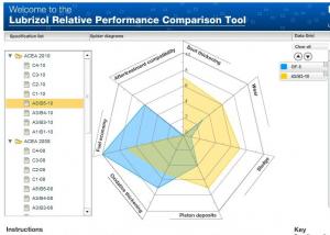

По поводу паутинки с ILSAC - вот нашёл у себя старый скрин (сравнение GF-5 с А5/В5 2010):
На первый взгляд слабовато (по WEAR), но ситуацию резко меняет допуск Dexos1:
Согласен по отдельности GF5 и  A5 не очень зато все вместе все перекрывает на ура. :( а ценник такого масла не слишком большой у тебя получается?
