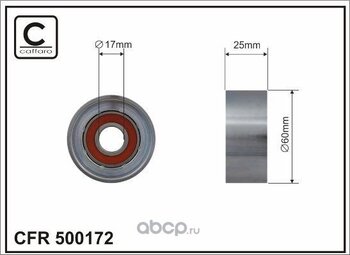

Ну кстати я вот выбрал себе подходящие по размеру Caffaro
0688a235f5999a831f25c1aeadcfcd0bac26350002.thumb.jpeg.2c95e25494b3b3f4c6b8cfb41c867e88.jpeg
и теперь могу уперепрессовываться. И когда я его получил и осмотрел - понял, что тут токарю работы на полчаса, сделать ролик нужного размера под стандартный подходящий подшипник.
