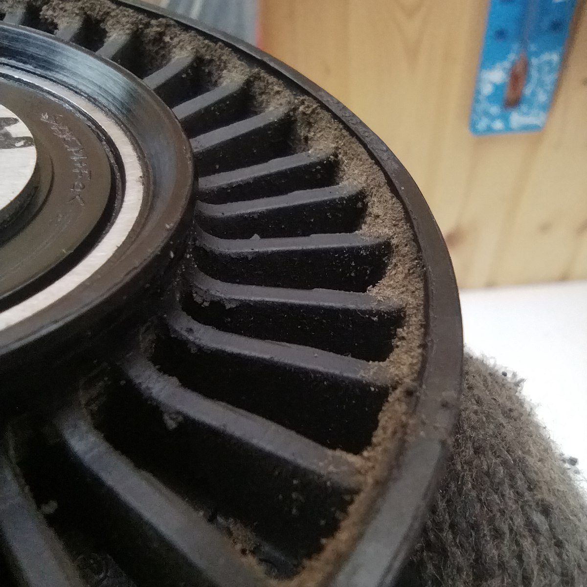

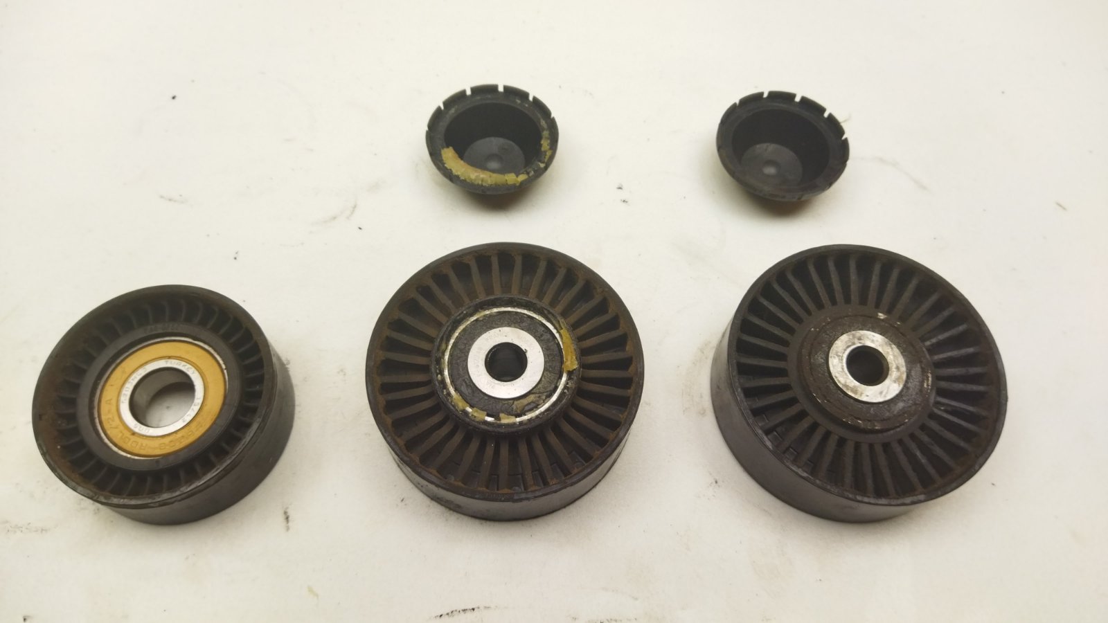

По поводу смазки Huskey HTL-500 PTFE подтверждаю. Закладывал в обводные ролики и ролик натяжения на УАЗ Патриот. Через относительно небольшой пробег 14661 км ролики вращались на сухую, при разборке смазки внутри не было видно, разве что только на внутренней стороне пыльников. Смазка поменяла цвет, стала желтоватой. Двигатель кручу на разгонах до 3000 об/мин, на ролики приходится на вскидку до 7500 об/мин. Обычно езжу на 2000 об/мин, общую часть времени ролики вращаются примерно на 5000 об/мин. Сами ролики были довольно грязные, судя по всему смазка вытекала и на неё хорошо налипала пыль. Машина грязевые ванны не получает, передвижение по асфальту. К сожалению эксперимент не совсем корректный, потому что по количеству, в ролики с двухрядными подшипниками закладывал по 4,5 мл смазки, что для таких оборотов слишком много. Почитал тему, понял что так делать не надо было.
Посетила интересная мысль как определить количество необходимой смазки. Покупаем новый ролик и взвешиваем. Спустя некоторое время эксплуатации, разбираем - промываем и снова взвешиваем. Простой способ определить сколько смазки закладывал производитель. При условии, что ремень не сильно проточил рабочую поверхность ролика.

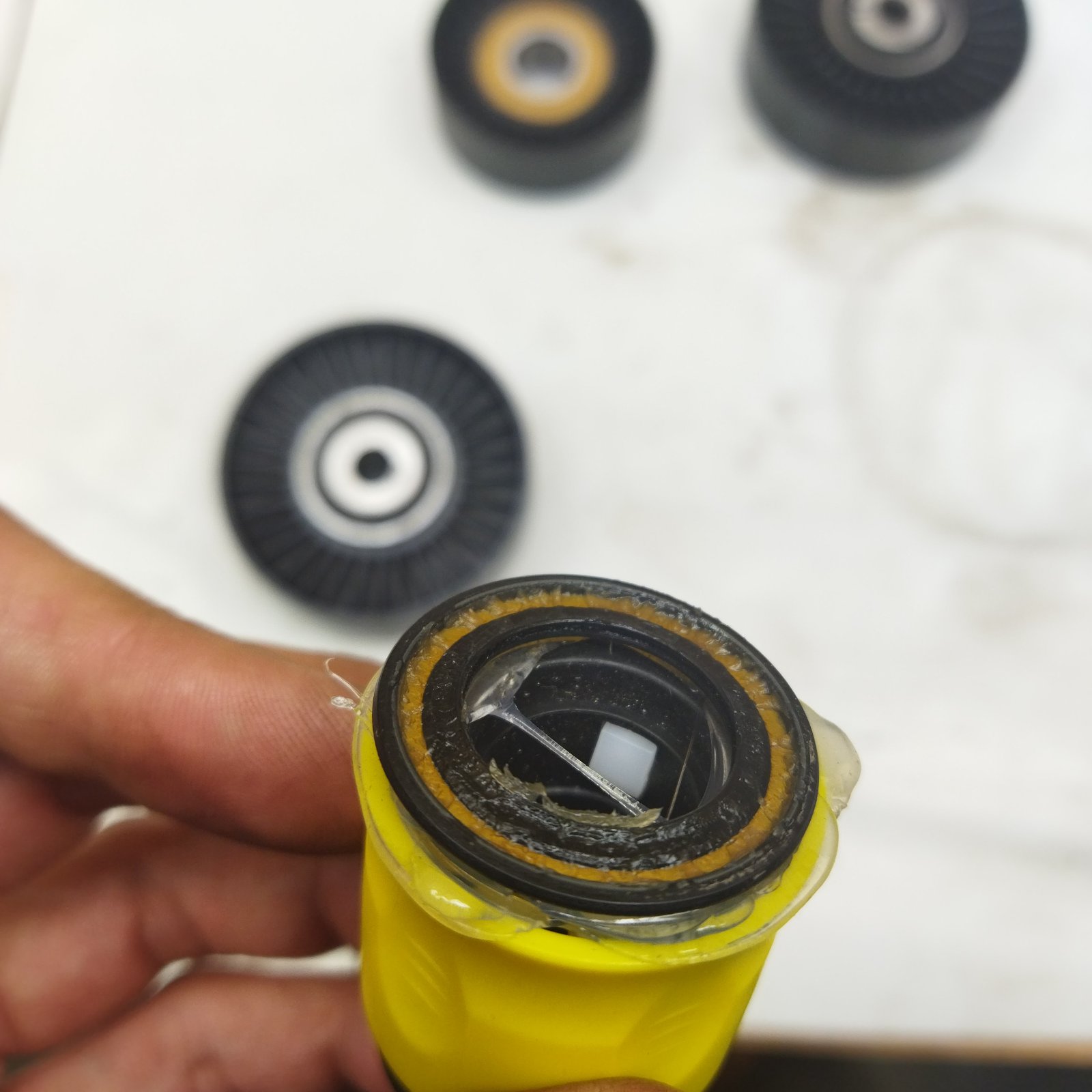

Сальник у подшипника вообще лучше ничем не ковырять. Очень хороший способ снятия пыльников это втулка подходящего диаметра и термопистолет. Наносим разогретый клей на торец втулки и приклеиваем к пыльнику. Даём немного остыть и сдёргиваем пыльник целиком. Далее спокойно отлепляем пыльник от втулки, т.к. клей плохо держит резину. В результате пыльники как новые. При установке тоже есть ньюанс, надо чтобы рабочая часть пыльника была утоплена в канавку. Если просто его воткнуть на мето, есть шанс что край резины останется вывернутым наружу, это заметно по более тяжёлому вращению ролика руками.

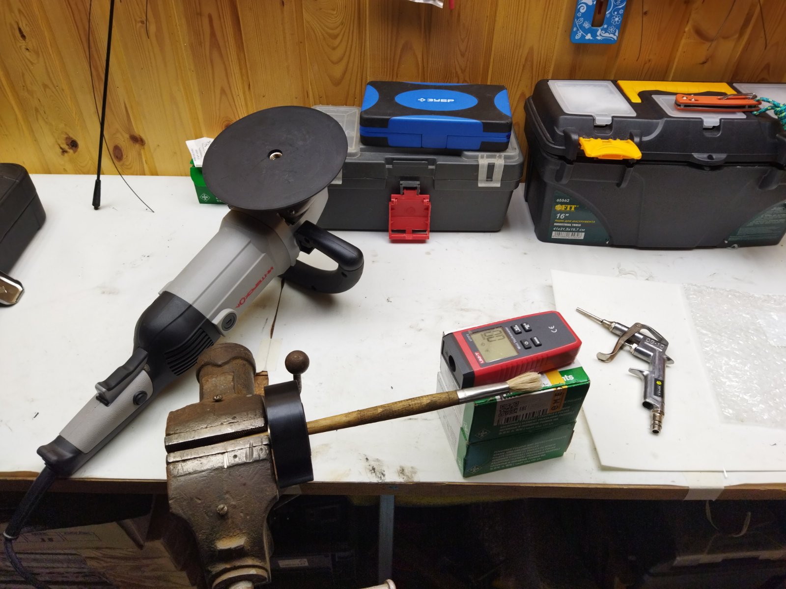

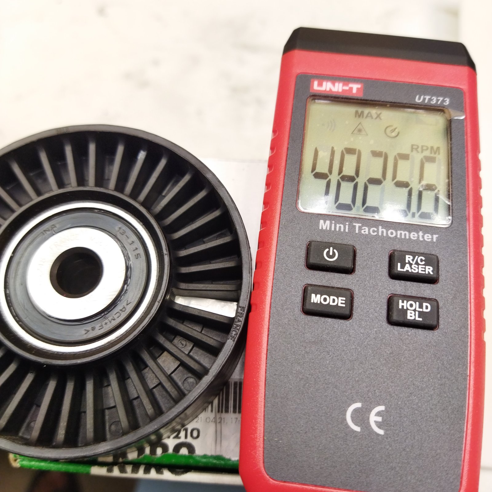

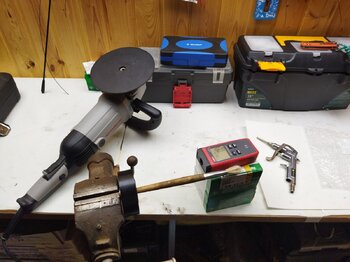

Провел небольшой эксперимент. В ходе обслуживания заправил обводной ролик INA на двухрядном подшипнике (артикул 532 0512 10), смазкой Synthetic Polymeric Truck Chassis and Equipment Grease, NLGI 2 (артикул GPTR2CR) с вязкостью базового масла ISO 220. Смазка на сульфонате кальция, судя по обсуждениям не очень хороший вариант, но когда закладывал не знал этот момент. Взял цилиндрическую палку от кисточки и сделал пропил для термопары, надел на неё ролик с термопарой под ним и закрепил в тисках. Раскрутил ролик с помощью угловой полировальной машины через резиновый диск большого диаметра. Обороты по тахометру у ролика около 4800 об/мин. Буквально через 2 минуты температура термопары стабилизировалась на 60 °C. Начальная температура 25 °C. Хочу попробовать добавить в зону контакта термопары термопасту и для чистоты эксперимента протестировать бы, новый точно такой же ролик на смазке которую закладывает производитель. Тем не менее, подшипник ролика относительно своей температуры покоя нагрелся на 35 °C. При этом измерял эти же ролики пирометром на автомобиле, сразу после остановки температура пластика была 72 °C. По логике вещей во время работы температура самого подшипника может легко превышать 107 °C, т.к. обороты ролика 4800 соответствуют примерно 1920 оборотам в минуту у двигателя. Во время движения у меня обороты редко бывают меньше 2000.
P.S. Фото без мультиметра и термопары, эксперимент с замером температуры делал позднее и не сфотографировал.
P.P.S. Смазки закладывал 2 мл и на первых попытках некоторое количество было выдавлено через внутреннее кольцо на уплотнителе.
