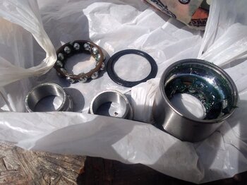

из того, что вспомню навскидку, B-ring
у них 4 категории, эконом (PRAKTISK, коричневая), получше (forst, зелёная), ещё получше (hardig, синяя) и ещё получше (heavy dury, серая)
прям строго по методичке.
себе и подшефным ставил зелёную, тк дёшево и в наличии всегда были.
смазка зелёная прозрачная, мало,
при разборке оказывается, что под пластиком и шариками, а также в зоне между рядами она всё же есть
(это другой подшипник но тоже б-ринг зелёный)
для сравнения, сколько её должно быть
рабочая зона обычно заполнена полностью, пространство между рядами - сухое.
без пересмазки зелёные б-ринги ходят мало. с пересмазкой - отлично.
к качеству изготовления претензий нет, всё на уровне - пластик, сальники, мехобработка - приятно в руки взять.
ставил клиентам синюю, открывал пере установкой посмотреть - смазки реально больше, цвет уже не помню, по-моему она другая, фотку сделать не успел.
по отзывам они действительно получше.
наощупь вполне сравнимо всё по качеству, количество шариков не считал.
коричневые в руках не держал, по информации цыганского радио коричневую ставят если машина на продажу, ходит совсем плохо.
потрохов не видел, может там всего 5 шариков, а может их сколько надо, но он сухой, не скажу.

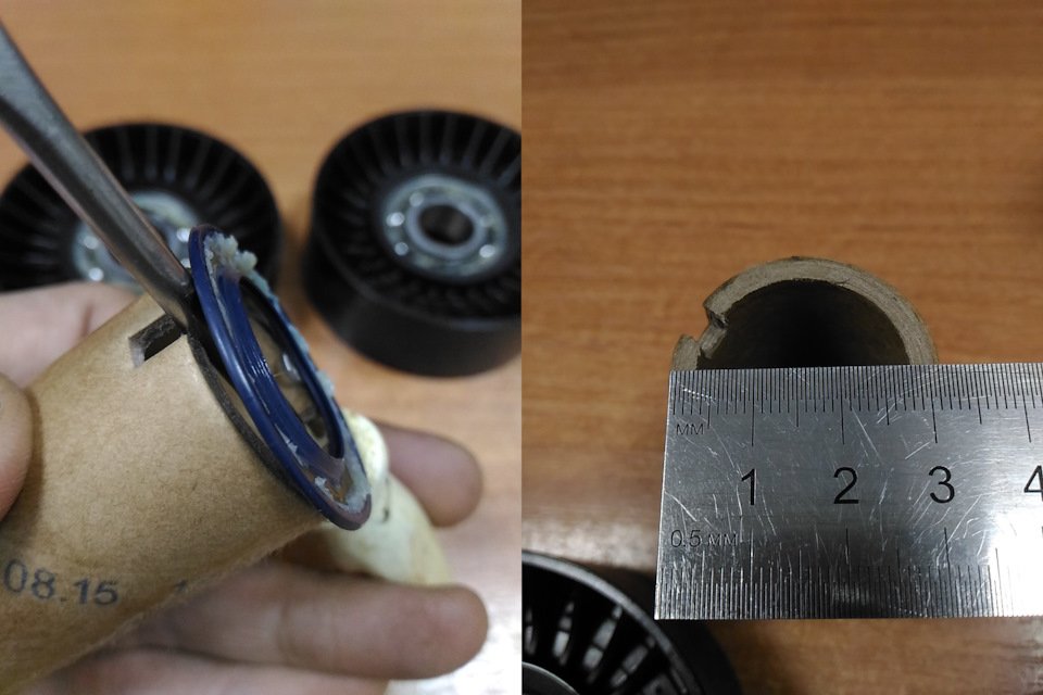

26.08.2022 в 10:30, DustKiller сказал:
Сальник у подшипника вообще лучше ничем не ковырять. Очень хороший способ снятия пыльников это втулка подходящего диаметра и термопистолет. Наносим разогретый клей на торец втулки и приклеиваем к пыльнику. Даём немного остыть и сдёргиваем пыльник целиком. Далее спокойно отлепляем пыльник от втулки, т.к. клей плохо держит резину. В результате пыльники как новые. При установке тоже есть ньюанс, надо чтобы рабочая часть пыльника была утоплена в канавку. Если просто его воткнуть на мето, есть шанс что край резины останется вывернутым наружу, это заметно по более тяжёлому вращению ролика руками.
на новых может еще клей схватит, но на снятых на сальнике уже есть масляная пленка, приклеить не вышло.  как повезет
12 часов назад, Rav-4 сказал:
пару раз протирать ватным диском увлажнённый ацетоном и будет скрипеть))
