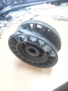

Давече делал замену ГРМ ремня, ну и ревизия ролика кондея, с новья был установлен в ~ 80 тышов км, в 135 тыс. км был промыт и заполнен 20 мг или мл из шприца красной линией 2. И вот решил проверить что там с ней через 25 тыс. км
  Скрыть содержимое
IMG_20190909_213737.thumb.jpg.ae4ef35cdac3a82c4b6ab67fee939557.jpgIMG_20190909_213935.thumb.jpg.81738fd3bfcf01827a660a575140d32d.jpg
перемазывать не стал, чюток добавил металлической лопаткой
  Скрыть содержимое
Через 20 000 км но диаметр ролика больше(подшипника). Т.е. выше скоростной фактор. Появились следы сбоку ролика и налипание мелкой грязи\пыли и местами вид как отпотевание масляное . Состояние слегка лучше. Смазки чуть больше на пыльниках. Как внутри-не видно-с обеих сторон сепаратор все закрывает. Цвет серый. При раскрутке рукой вырос выбег ролика. Не шуршит, но выбег явно увеличился, что ощущается и по вязкости кручения. Т.е. пора менять. После промывки в керосине и отстоя примерно час-два, в осадок по виду смазка не  выпала. Так и остался мутный керосин.
Забил Bardahl POLY S2. Но чота ролик после морозильника очень туго крутится. Там наверное минус 27 примерно. Может меньше
