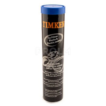

Timken gr220C  бери  - https://prolm.ru/timken/plastichnaya-smazka-gr220c.html

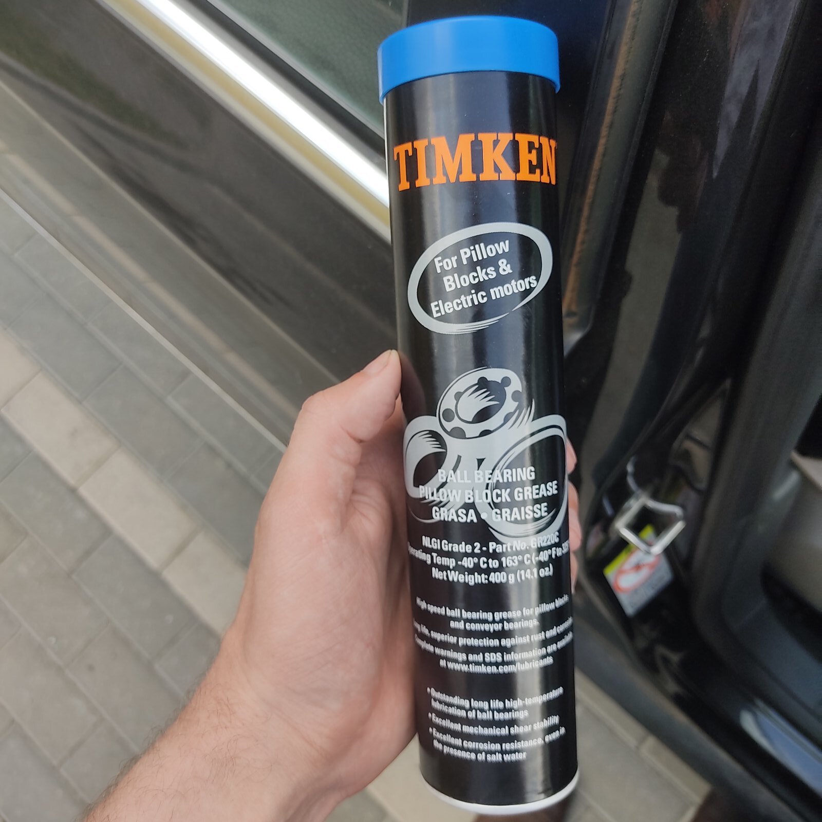

Купил Timken и смутила картонная туба - так и надо или паленку продали?
П.с. не знаю что Ina закладывает в свои ролики ГРМ, но на старом снятом с авто , видно как смазка тоже убегала
5 минут назад, Parxim90 сказал:
:pardon:Это не удивительно - у Шеврона тоже картонные тубы, и не только у них.
