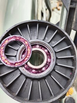

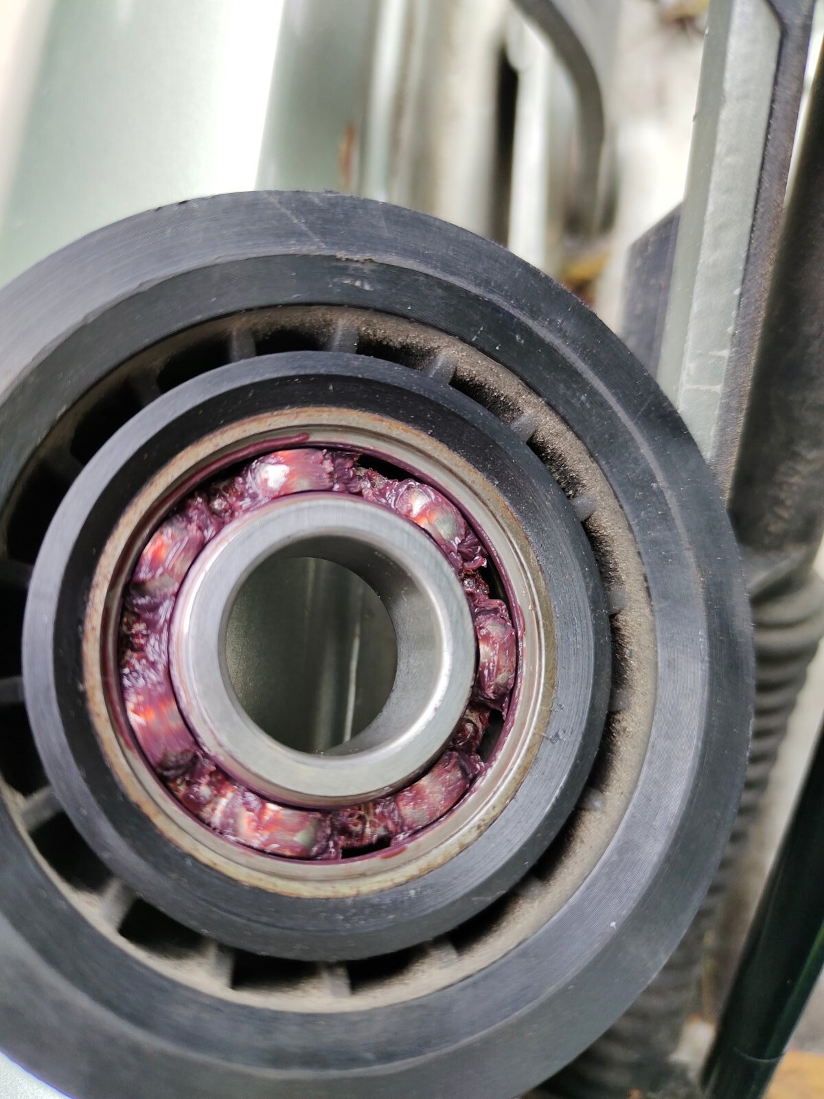

01.10.21г. на пробеге 324000(сейчас 342000 на одометре), снял ролик натяжителя, был промыт(не фоткал, была тёмно-коричневый по консистенции так же как на фото состав) и заложена мобил shc100 на глаз из шприца. В обводной ролик без промывки чуток добавил shc100, видимо маловато. Ни скрипят не шумят всё нормально. Общий пробег у роликов(натяжной оригинал дайко, подшипник койо что то 122000, обводной бренд нойнейм, пробег тот же). Сейчас хочу промыть и забить WOG WGC0620, что получится отпишусь))
