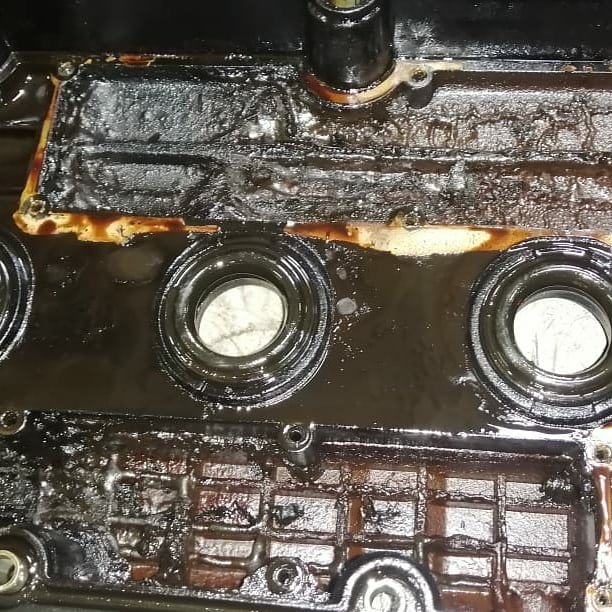

Последний из спасённых двигателей, масло минеральное 15в-40 12 литров на три промывки, три фильтра фильтрон, две промывки со 109-кой, последняя с bg120, плюс промывка впуска, двигатель тушканчиа спасён, пробег был 168000, масло свернулось через 5000 после замены, теперь все в норме, двигатель после очистки работает мягко
Изменено пользователем s-forester
s-forester Ну хорошее масло ..:D.таки 5 тык и на помойку....и движок на мойку .
