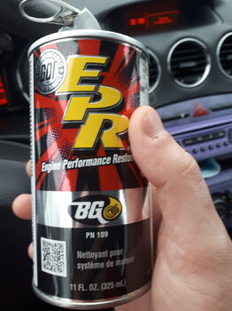

Доброго дня. Подскажите пожалуйста  кто то встречал  данную  "штуку" в банке BG109? Брал в Автодоке от Дилера.
5 часов назад, SnowDeril сказал:
Пользовался несколько раз 109-кой. В банки заглядывал, но ничего подобного не замечал. Сейчас у меня в гараже стоят несколько банок 109-ых и 105-ых. Поболтал их, но никаких подозрительных звуков изнутри не услышал...
Судя по размеру данного предмета на фото, он больше существующего отверстия в банке, т.е. выпасть из нее не сможет.  Скорее всего это приспособление для лучшего размешивания содержимого, лишь бы оно само не растворилось данной супер-химией...
раз 5 промывал 109, специально смотрел, внутри ничего.
Брал 4 банки в Автодоке. В трех использованных ничего не было.
