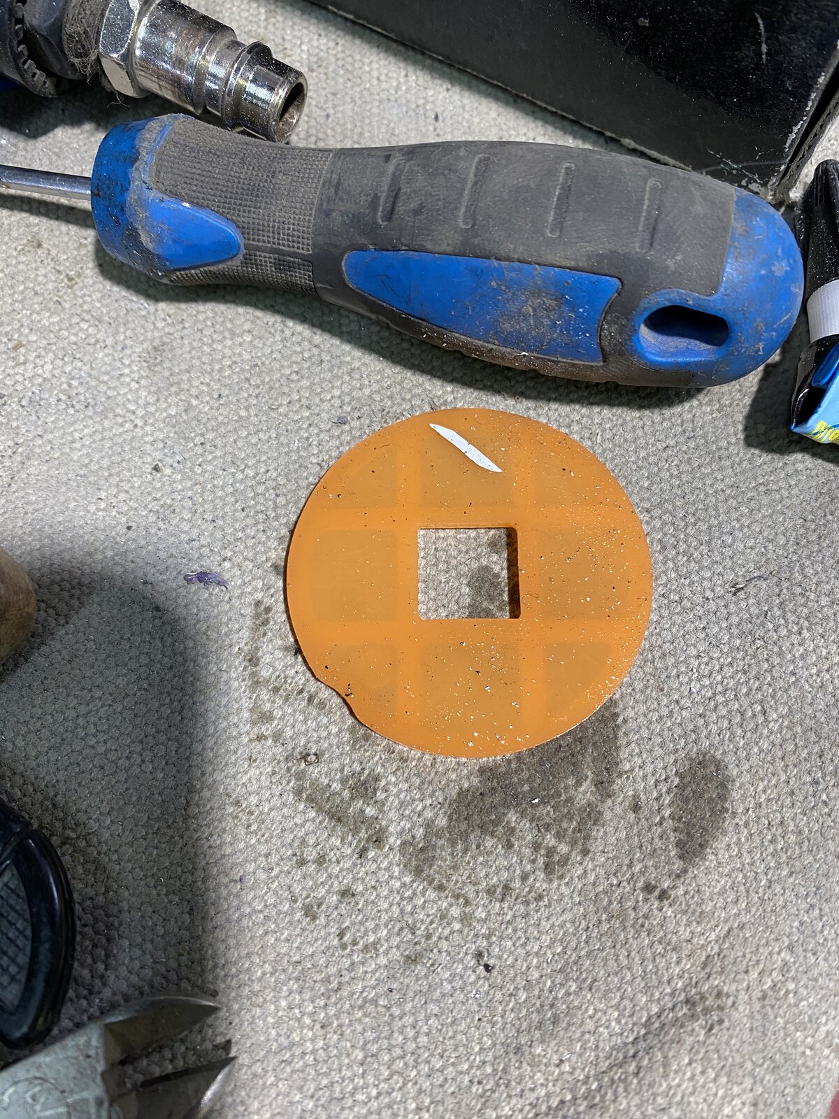

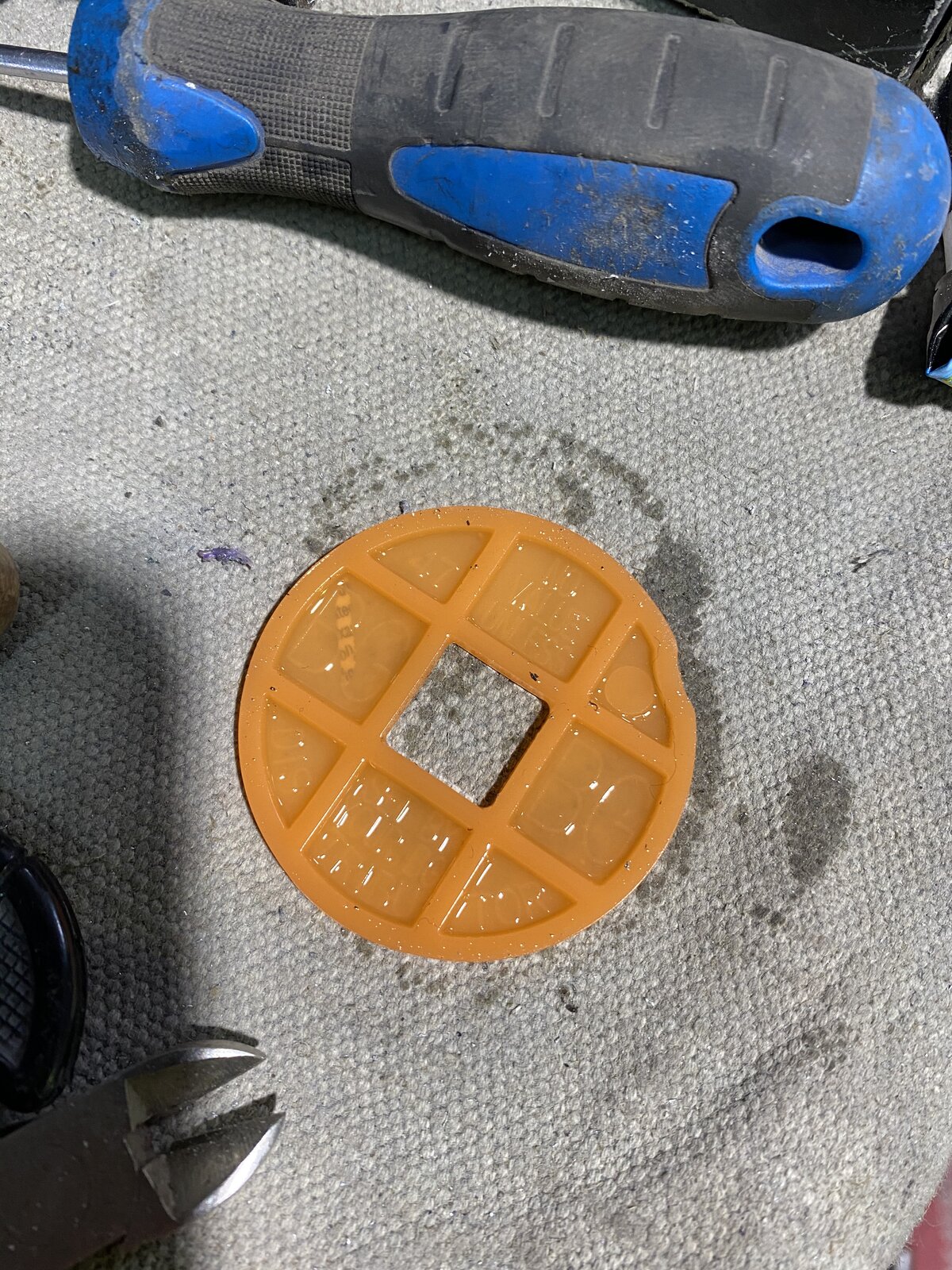

Парни что за дичь плавает в банке 109??? Может кто просвятит??
5 часов назад, N9grizzly сказал:
ранее уже был вопрос на ваш ответ.. кольцо жетон, для  мотивации слесарей при наличии действующих  программ, собираете и меняете
4 часа назад, WeR сказал:
Спасибо
по подробнее про замену есть инфа??
4 часа назад, N9grizzly сказал:
Спасибо
Это только в США,т.е собрали определенное количество и могут обменять на определенное количество товара.
