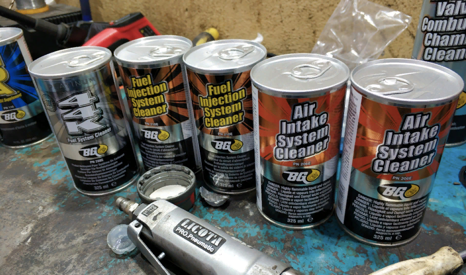

Закупил комплект химии, обошлось не дорого 1060руб. Две банки BF109, Банка в бак чистка топливной, аэрозоль для дроссельной. И добавка в новое масло, если честно боялся добавлять, но залил.
Итак провел такую процедуру: Масло Петро-Канада дюрон 0-30. был залит ВитаФлюш, проехал 930км. И неделю ездил в баке средство для очистки форсунок и топливной системы. Залил 109 на 1200об/мин проработал 10минут. слил черную как нефть масло (общий пробег на нем был 3200км) выхлоп резал глаза, но без дыма,сменил масл.фильтр. Залил G-Energy 10w40 (на халяву) туда тоже банку 109 также 10минут. сливаю, масло потемнело, но уже не черное. Сменил фильтр и свежее масло Дюрон 0-30 туда баночку средства МОА модификатор трения, и вроде резинкам эластичность возвращает.

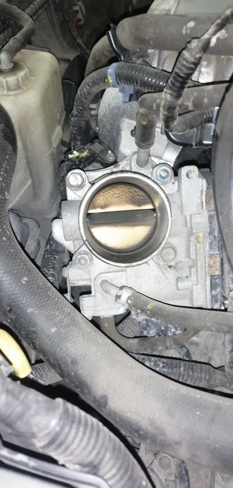

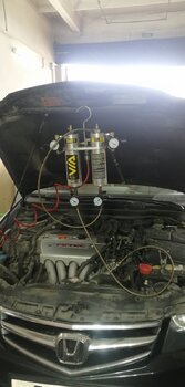

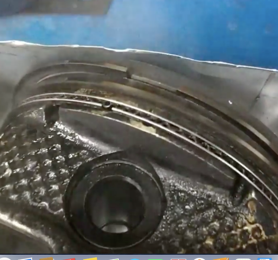

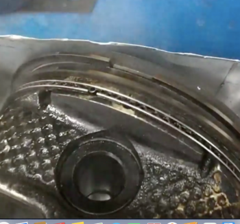

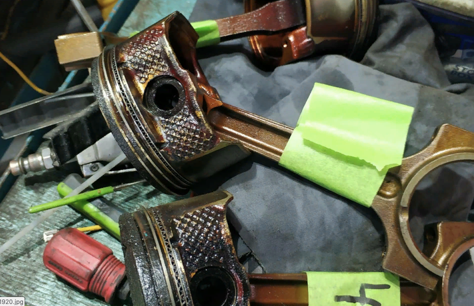

Раскоксовка Хонды по технологии БиДжи, с вечера банка 211 в горячие цилиндры, утром промывка на масле Лукойл Супер 5в-40 с добавлением 109 плюс промывка впуска, в свежее масло bg110 , в бак bg208  и в путь

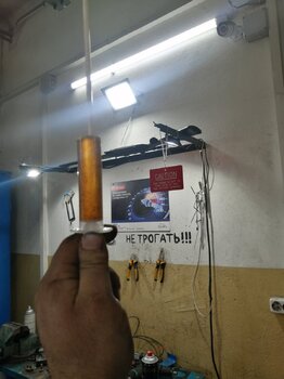

скорее всего после 40 мин правильной промывки от 109-ки ничего активного и не остается,  после слива промывки в двс остается около 300 гр остатка, можно продуть воздухом через фильтр и откачать остатки шприцов сольется еще половина остатка и потом смело заливать свежее масло с 110-кой
точно? с коровой?
8 часов назад, s-forester сказал:
 а если оно упало в поддон, то раскоксовывать до утра будет его и подрывать краску в поддоне?
т.е. с вечера 211 убрали грязь из камеры, а утром через впуск опять  туда занесли?

мы делаем почти так же, двигатель должен быть прогретым, заливаем промывочное масло добавляем 109, даем поработать минут 15 чтобы температура была повыше, затем ставим обороты 1200-1500, если моем впуск как правило 1500-2000, на 20 минут , заканчиваем промывку  прогазовками до 2500 чтобы отмыть муфты и натяжители

Поиск новой формулы для раскоксовки субарей Часть II: https://www.drive2.ru/l/587241464887518383/
Поиск новой формулы для раскоксовки субарей Часть I: https://www.drive2.ru/l/587138660550347771/
