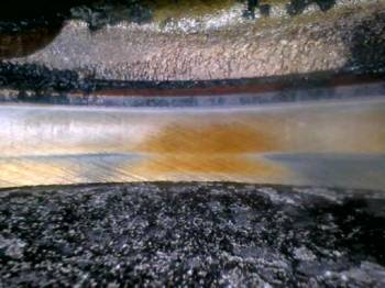

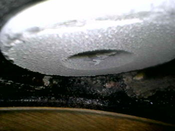

Сейчас, благодаря периодическим промывкам-раскоксовкам, мне удалось снизить его до 40 мл/1000 км. Причем масло, как жрали, так и жрут только 1-ый и 3-ий цилиндры. Постом выше я выложил фотки из 2-го цилиндра с "рабочими" кольцами. А вот теперь смотрите на состояние 1-го цилиндра:
Сразу отмечу, что сейчас сам поршень, хоть и с большим нагаром, но сухой, а когда жор был 120 мл/1000 км, он был еще и мокрый. Также в этом цилиндре в месте перекладки поршня местами начал стираться хон  и начинает образовываться ступенька. А во 2-ом цилиндре с "рабочими" кольцами такого нет!
О чем это говорит и что является абразивом? Ответ очевиден: абразивом являются углеродистые соединения типа сажи, кокса, шлама и т.д.
Так что раскоксовывайтесь, если хотите продлить жизнь своему мотору!
