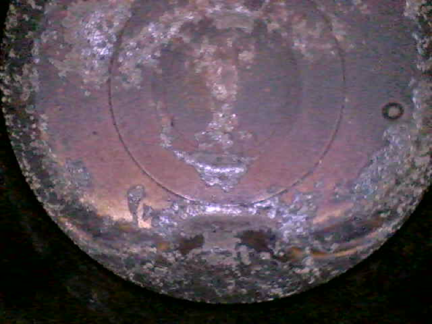

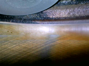

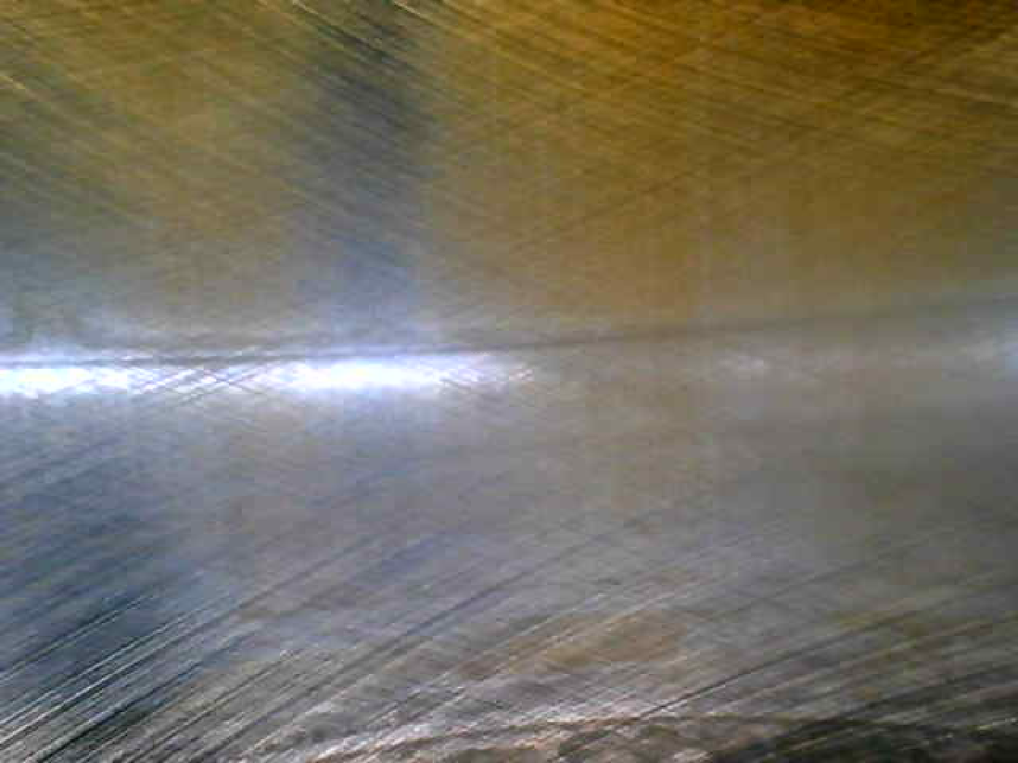

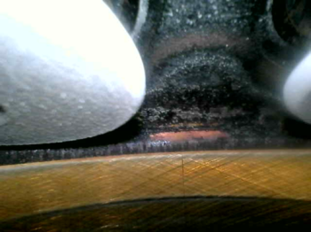

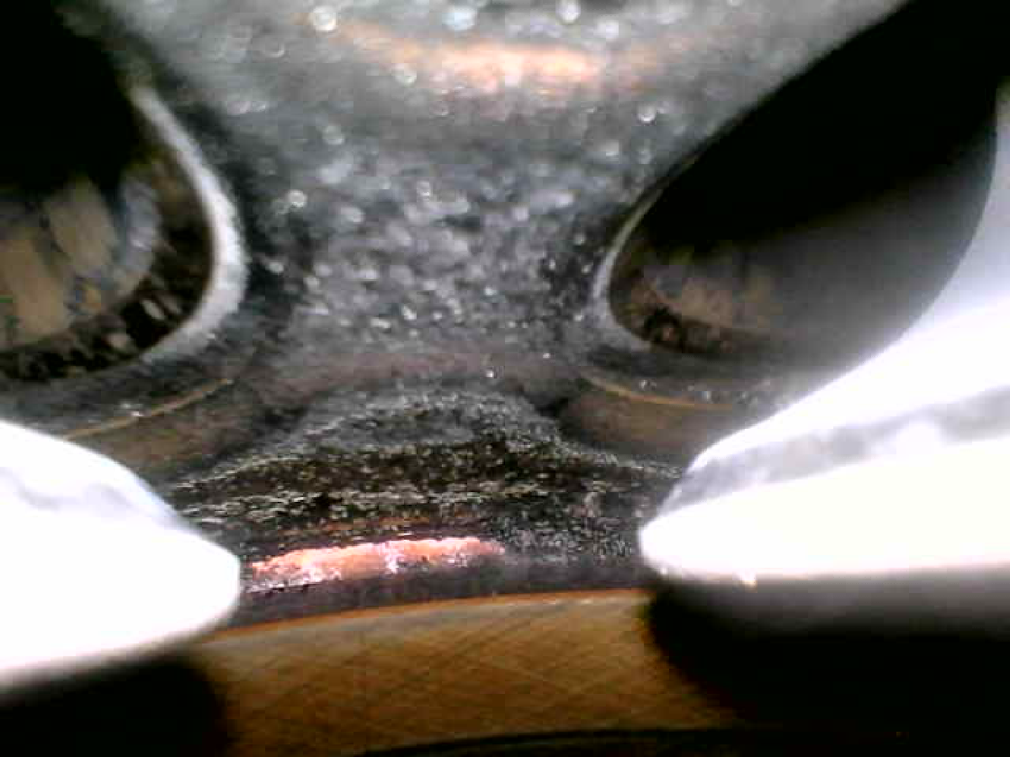

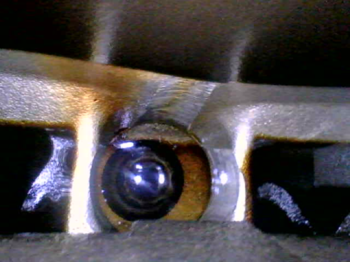

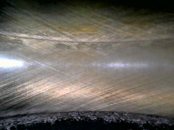

Вот что делает животворящая BG-химия (109-я и 105-я) со срачем после нескольких перекатов (по 500-600 м\часов) на оригинальном Nissan 5W-40 A3/B4. Это результат 2-х летней работы по восстановлению чистоты мотора (вид под клапанной крышкой).
Но я бы слукавил, если бы все лавры присвоил химии BG и сказал, что это на 100% только ее заслуга. Ничего подобного: тут наравне с BG потрудились препараты и других производителей, не упомянуть о которых было бы кощунством.

Я не менее десятка раз промывался BG-химией с промывочным Лукойлом, и именно на повышенных оборотах, поэтому абсолютно достоверно заявляю, что никаких печальных последствий этот тандем не принесет. ЦПГ моего мотора после двух лет таких периодических промывок не вызывает нареканий.
26.04.2021 в 22:34, kirill2k сказал:
Ну нравится Вам добавлять BG именно в Промывочное масло- делайте,
Я это делаю только потому, что это абсолютно рабочий вариант, и у меня есть этому документальное подтверждение.
не навязывайте и не преподносите как истину в последней инстанции.
я не навязываю, а делюсь своим мнением и наработками.

Пусть уж лучше человек отталкивается от увиденного своими глазами, а не от ваших надуманных умозаключений.
