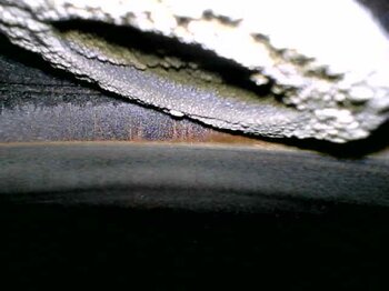

Причин бояться не вижу. Для использования с BG 109 и 105 макс обороты -  всего 1400 и без нагрузки. Сам постоянно им пользуюсь для этих целей уже несколько лет. Эндоскоп криминала не выявил.
