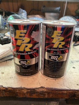

Всем привет, может кто обьяснить разницу?? Слева 1 год назад покупал, правая вчера!!!
Та что с буквой Е для Европы, разницы нет, пользовался и той и той.
48 минут назад, N9grizzly сказал:
Та что слева,без перевода,для внутреннего рынка,отличие только в этом!
Принял, спасибо всем!!!
