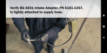

Новый сервис у BG появился! Один сервис знакомый опробовал уже на ауди q7 fsi,говорят корекция больше 20 по форсункам была на каждый ряд,после в ноль все вывелось!
 а это форсунка адаптированная под место установки датчика температуры на впуске,???
извините что такое старье взялся обсуждать.....
30 минут назад, KisseL сказал:
на  разные авто разные адаптеры, на смысл работы один и тот же

Чтото совсем не нашел информацию про эти адаптеры....
кто знает, это форсунки с мелкодисперсным распылением или нечто иное?
зачем там нужны отверстия(воздуховоды) которые нельзя закрывать....!?) уш не аналог ли это "капельницы"????
2 часа назад, KisseL сказал:
Не аналог,от капельницы дикий перерасход жидкости,здесь меньше литра уходит в районе часа,при том что газовать нужно каждую минуту по 3 раза,переходники подключаются в отверстия вместо датчиков разряжения либо через вакумник! Три переходника в комплекте абсолютно разные.
я почему спрашиваю, почти решился делать очистку впускной системы на своем ТСИ.(2шт 206+1 шт. 211)
НО....я купил форсунку на кетайском сайте ,аналогичную тем что продаются в комплектах больших....вообще его можно разместить близко в отверстию датчика температуры впуска (но не прижать плотно конечно).....смогу ли я навредить этим,?
не хочу в дроссель ,т.к. дроссель почти закрыт и думаю его промоет минут за 5 при необходимости....

1.8 лучше мыть по разряжению, через датчик, 1.2- 1.4 через дроссель, мы с вами уже это обсуждали
теоретически можно найти форсунку с низкой производительностью (0.3),. НО этот процесс может быть не получится "автоматизировать"
13 часов назад, KisseL сказал:
 Я в свое время чистил так впуск своего ТСИ. Сейчас не помню производителя химии (TUNAP или PRO-TEC), в комплекте с баллончиком шла трубка на конце форсунка с несколькими отверстиями.
Я вставлял в коллектор на несколько миллиметров (форсунку обмотал изолентой для исключения подсоса воздуха). Пришлось делать двоим, т.к. баллончиком тяжело дозировать и двс через некоторое время пытался заглохнуть, второй человек поддавал газку.
Вот такой штукой наверное делал
https://logispart.ru/parts/TUNAP/MP13300400AB

моем постоянно, нет проблем, форсунка 0.3
2 часа назад, WeR сказал:
"..долго ли умеючи , умеючи долго.."(с)

распылитель (форсунка) , на вашем фото, медная, под ключ.
фирменная форсунка , про какую идет речь, имеет калиброванную производительность, 0,3 ( сбоку на грани  нанесено)  это 0.3 галлона в час, итого 1.14 литра в час.  ВОТ ПРИМЕР.
С данной форсункой легко моются малокубатурные моторы, от литра объема.

Это от не знания все такие «горе советы» там все элементарно,если форсунка с держателем один справишься,если нет надо в двоем,раз в сезон так впуск чищу уже много лет! Либо постоянно обороты в районе 1.2-1.5 тысяч,либо раз в минуту прогазовки!
