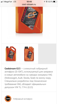

Судя по информации с сайта, нету допуска. Есть соответствия ОЕМ VAG VW TL774J(G13).
Неправда Ваша, там (на сайте)  чёрным по белому написано: «Coolstream G13 — силикатный лобридный антифриз (Si-OAT), используемый для заправки в новые автомобили на заводах концерна VAG (Volkswagen, Audi, Skoda, Seat) по всему миру. Специально разработан под технические требования VAG, обладает официальным допуском VW TL 774-J (G13)»
Изменено пользователем BBK

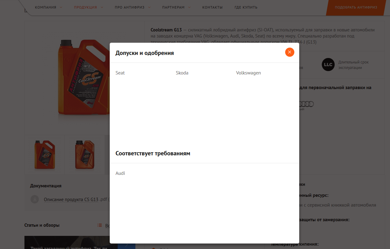

В допусках и соответствиях только название марок
в пдф "Соответствует ОЕМ спецификации"
Информации, что действительно есть допуск нету. Другое дело что он используется как заводской антифриз в РФ :D
16 минут назад, kokos_ сказал:
А если вот так - тоже не подтверждение?)
Да это я видел, но это всего лишь текст маркетолога(надеюсь не Serv писал :D)
Оснований не доверять CoolStream  у меня нету, и это скорее заслуга именно их представителя на форуме. Но все что представлено на сайте по этому антифризу не дает оснований полагать что он имеет оф. допуск - это всего лишь текст. Хочу бумажку с печатью от VAG. А то у MB и MAN есть общие списки для проверки продуктов, а у вага не видел.
Не обращайте внимания это все мои бзики, доверия уже не хватает при подборе афтер маркет расходников и запчастей. Всех покусали маркетологи и горы текста, которые обычно не подтверждаются испытаниями и оф. документами :D
Шины подбираю, а тут оказывается инновации в области маркетинга помогают шины разрабатывать...

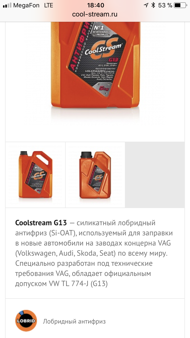

Цитирую информацию с сайта:
Цитата
Coolstream G13 — силикатный лобридный антифриз (Si-OAT), используемый для заправки в новые автомобили на заводах концерна VAG (Volkswagen, Audi, Skoda, Seat) по всему миру. Специально разработан под технические требования VAG, обладает официальным допуском VW TL 774-J (G13).
8 часов назад, Dumus сказал:
Человек (кокоs) в сообщении выше уже признался, что у него предвзятое отношение!)
