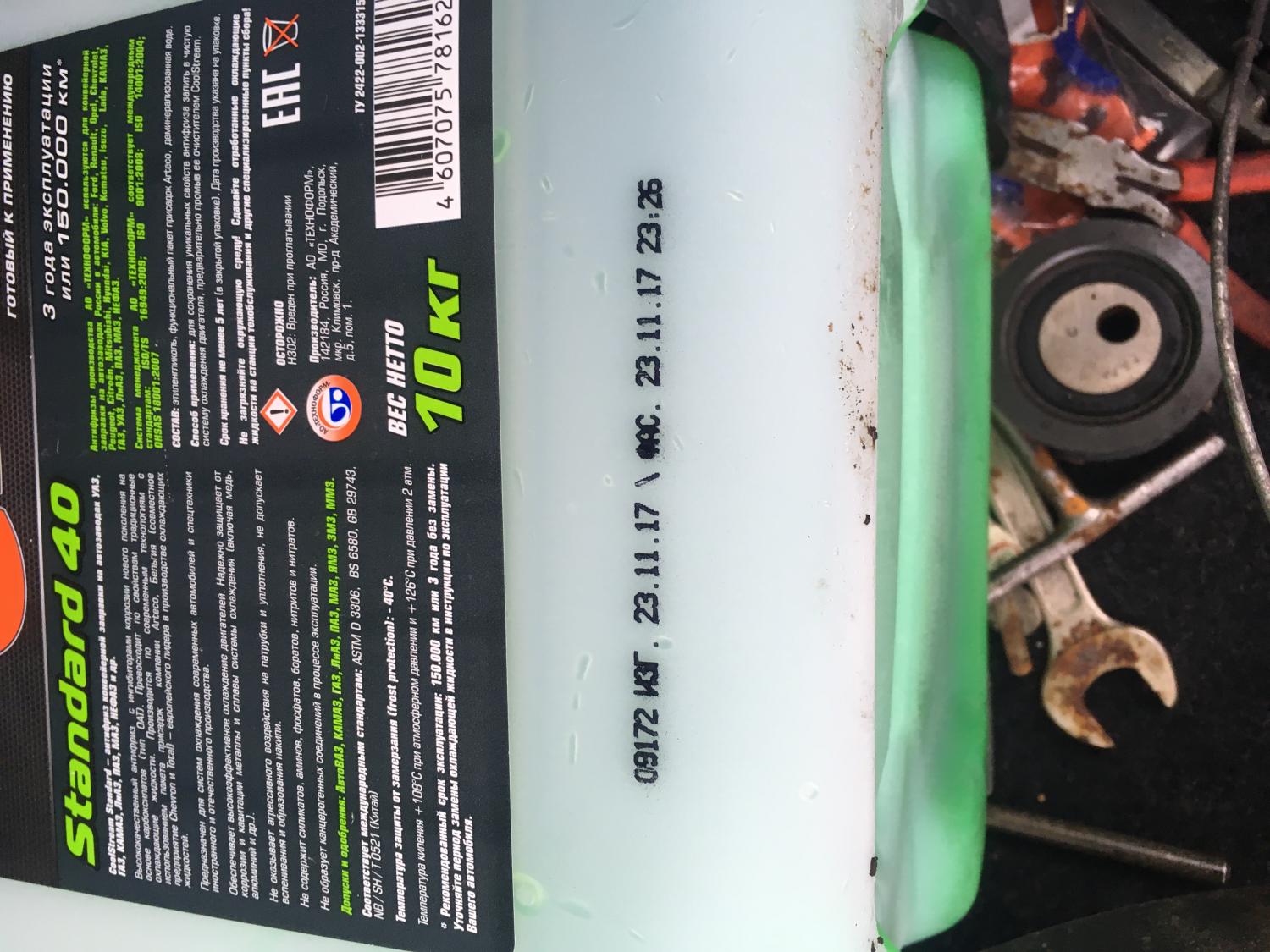

Добрый день,купил антифриз cs standart 10kg,ожидал что канистра будет оранжевой,как на сайте,а ввнесли простую белую,можно как то проверить по номеру партии?
Изменено пользователем Mexan23
Канистры 1 и 5 кг оранжевого цвета, а 10 кг канистра белого цвета. Можешь вбить в поисковик артикул 10 кг канистры и увидишь.
