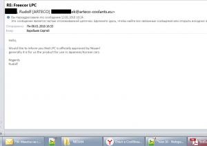

@SerV, как обстоят дела с появлением на рынке Freecor LPC
вот сразу на больное надавить :)
канистра готова, надеюсь больше серьезных препятствий не возникнет.
вводим.
у ARTECO тоже все готово.

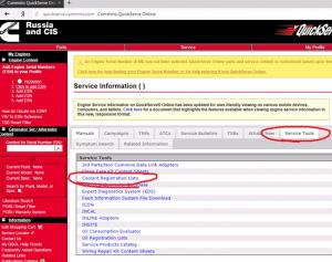

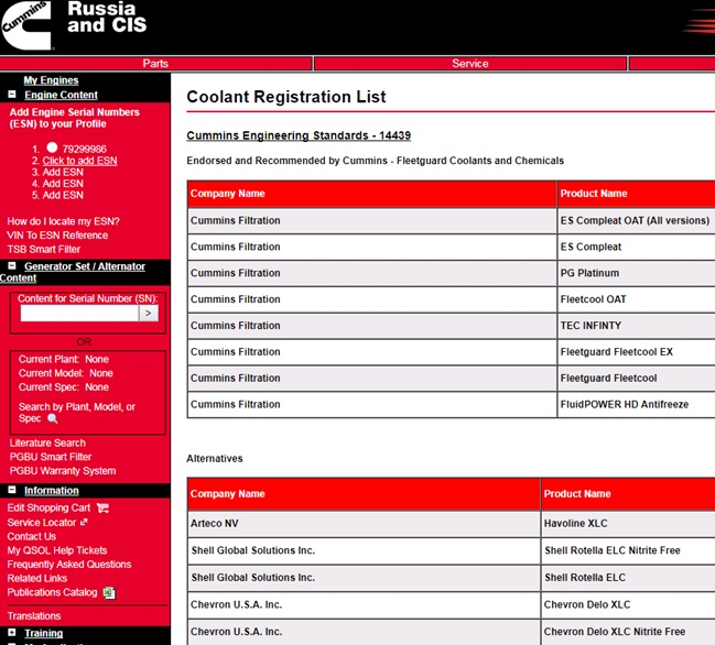

просто для информации:
Havoline XLC одобрен согласно стандарту Cummins Eng. Std. "CES 14439"
QuickServe Online: https://quickserve.cummins.com
что это означает в наших Российских реалиях?
а то что, например владельцы
1) ГАЗель-Бизнес, ГАЗель-Next, некоторые модели автобусов ПАЗ и иные автомобили и техники с моторами ISF2.8 и ISF3.8
2) с двигателями 4ISBe и 6ISBe, например автобусы Higer KLQ-6885-Q, многие модели КамАЗ
3) техники с двигателями Cummins серии ISX, например тягачи Volvo VHL 670 / VNL 630 / 670 / 780, некоторые модели КамАЗ, и конечно американцы International 9200i / 9400i /9900i, PETERBILT 387
4) с моторами Cummins ISMe (335, 345, 385, ISMe 420), например некоторые модели КамАЗ, тягачи International 7600 / 9200 / 9800, Freightliner C112, MAN ERF ECS11.42MT, и китайцы SHAANXI (SHACMAN) SX1256NV504C, а так же наши "Яровит Моторс" GLOROS A5502D, A5402D, A5302D
и еще масса техники.
могут смело использовать нормальный качественный продукт "Havoline XLC" (в РФ как "CoolStream Premium")
