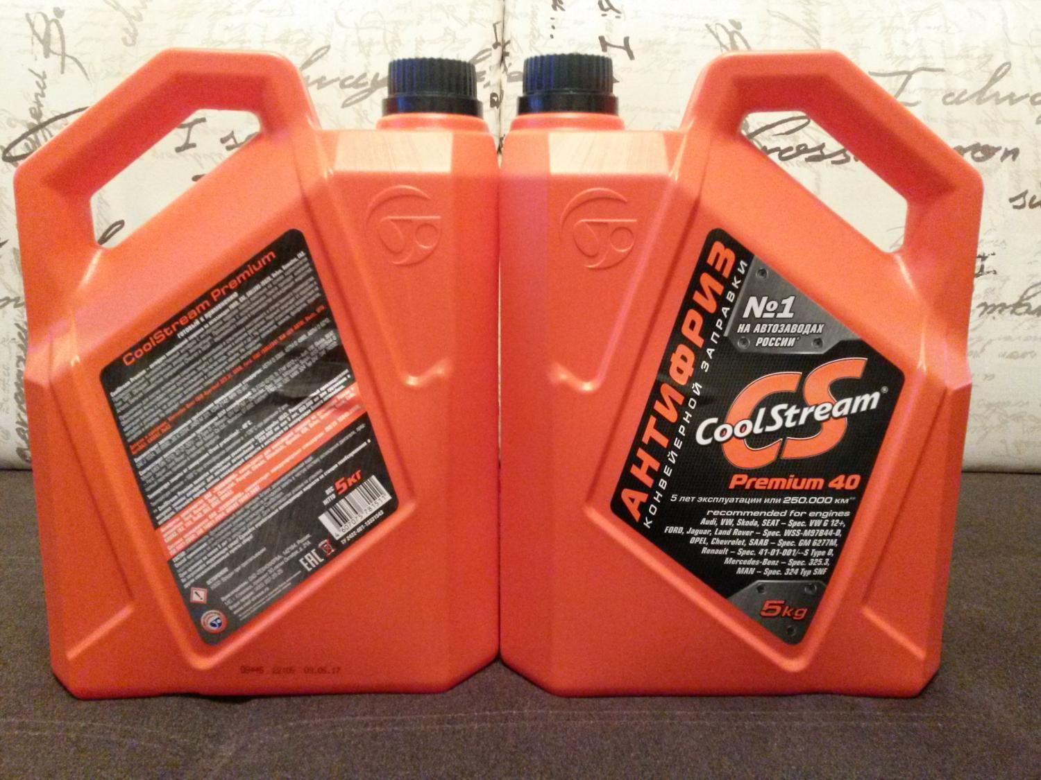

Нашел в Ульяновске официального представителя Collstream, приобрел 10 кг CS Premium. Канистра, как и писалось ранее в теме, у основания немного вздутая, на дне клеймо "март 2004". Оригинал :)
Наверное 2014? Хотя что так, что так не мало)
Залежалый, я бы такой не купил.
Ниже этикетки надпись краской 09.05.2017
Ну тада гут....в какую цену 10 литров вышло?
788 рублей за 5 кг. Одна канистра разлита 03.05.2017 г., другая 29.12.2016 г. По поводу старых оттисков SerV давал коментарий
