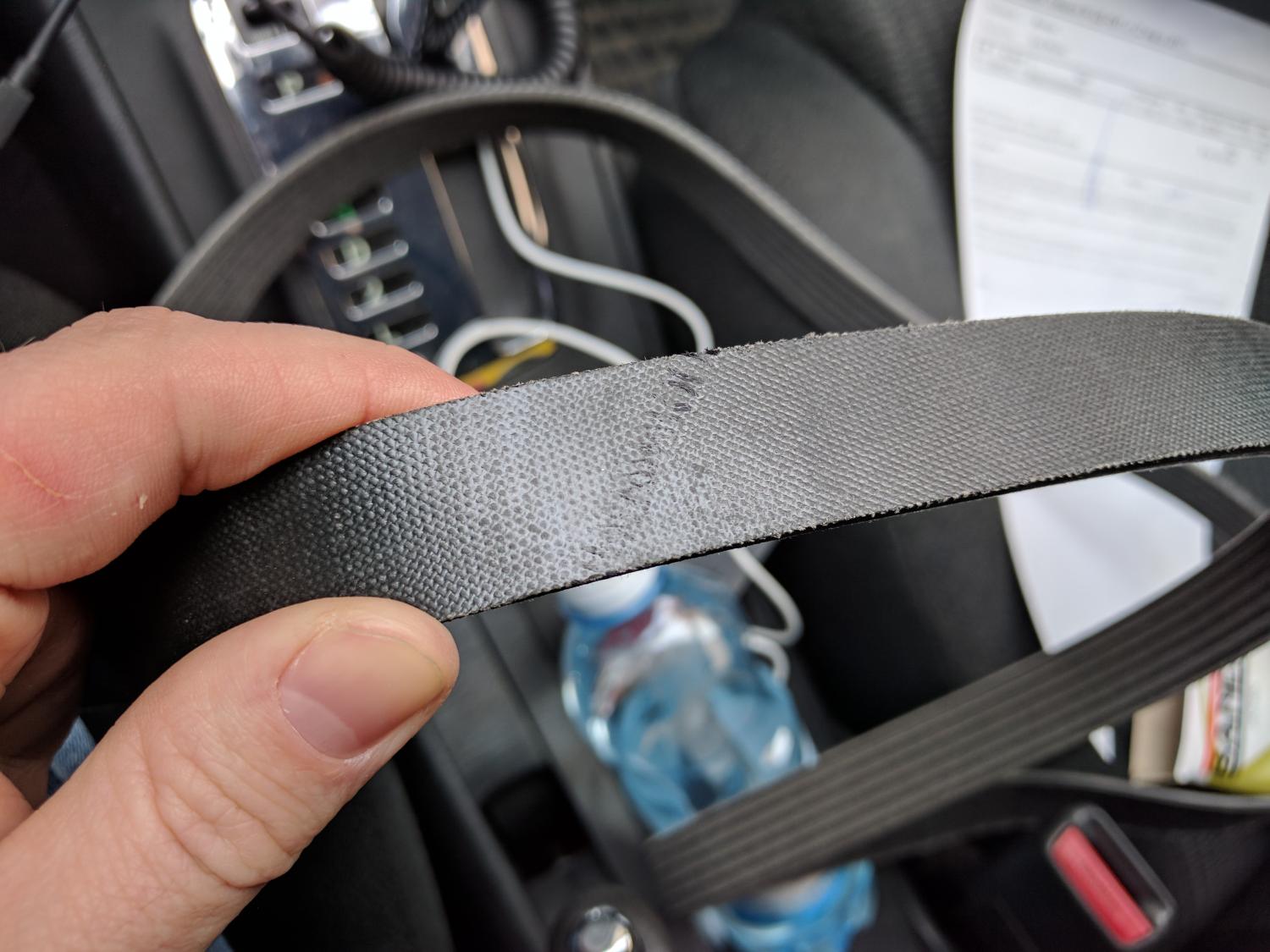

Новый отзыв по ремешку привода навесных агрегатов master sport на моей машине в подписи.
Ставил летом прошлого года. Вчера долго рассматривал его под капотом и заметил много мелких трещинок.
Пробег на нем примерно 20 тыс. Может даже чуть меньше. После примерно 10 тыс начал посвистывать на холодную. В общем в черный список эту марку.
Куплю оригинал Ниссан в ближ время.
П.С. уточнил пробег - на 85 тыс менял его. Сейчас 100 с небольшим. Вывод - амно, не брать!

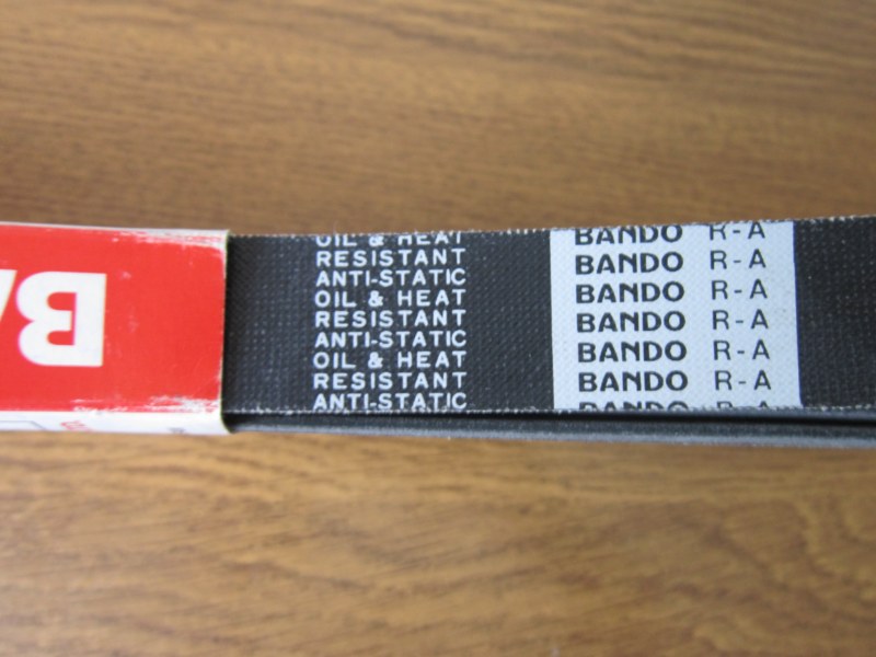

Там не совсем маркировка качества, а маркировка материалов, из которых они сделаны.

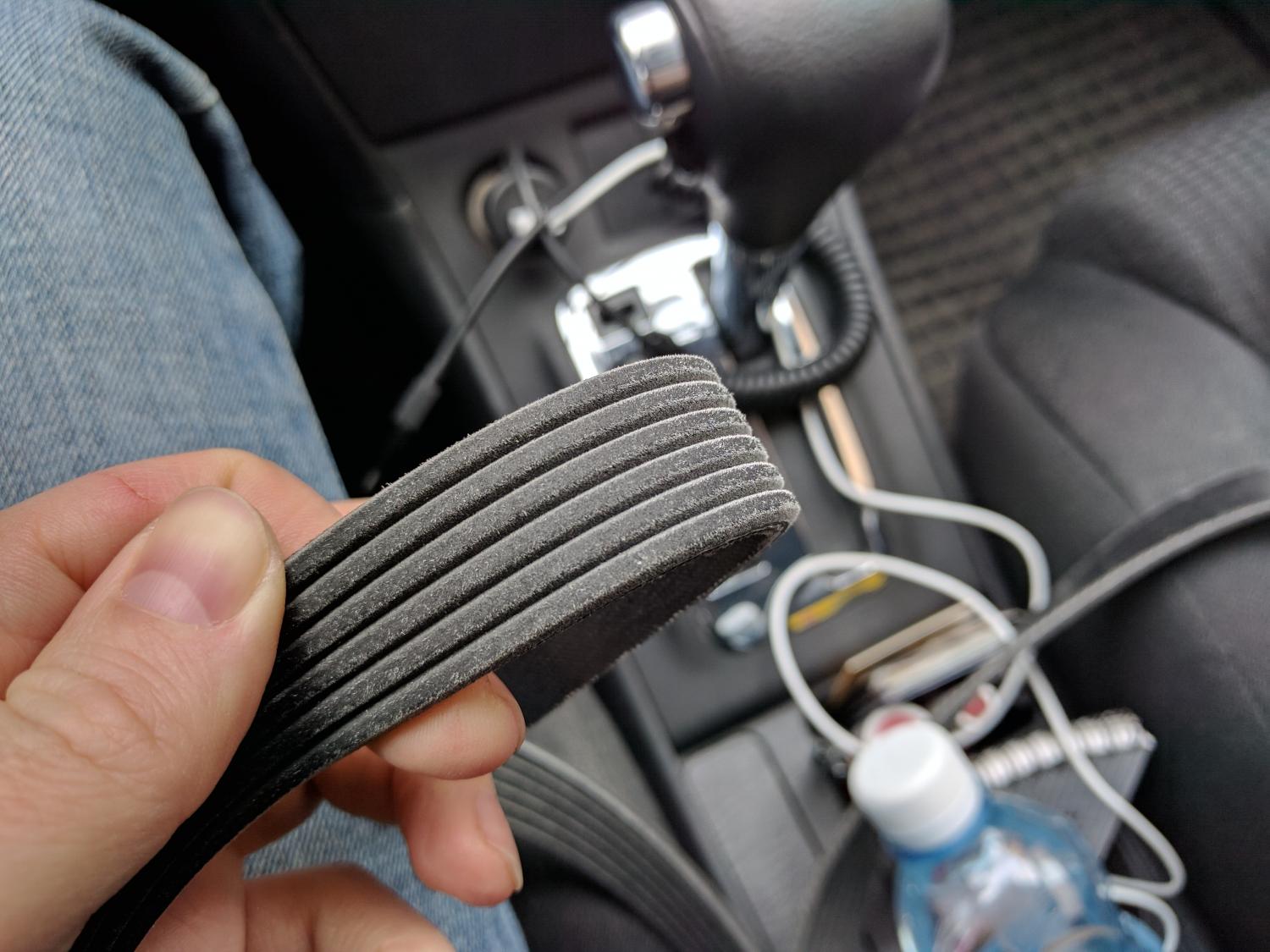

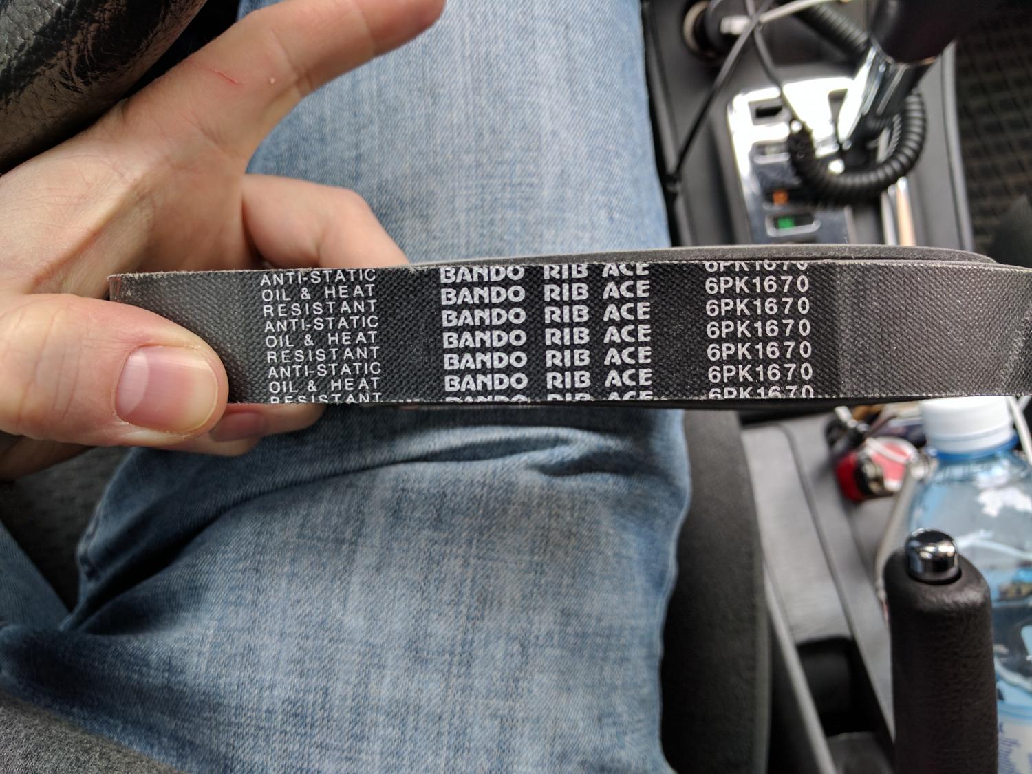

вот такой мне пришёл(родному dayco 13 лет и 290 ткм, есть небольшие трещинки на внутренней части).
больше никаких обозначений на ремне нет.шов впаян в резину.
как понять из какого сырья сделан ремень?
п.с.рабочая поверхность как будто бархатная.
@dydezzz,Я себе брал похожий, только 6PK1690
и как понять по таким маркировкам BANDO rib-ace и/или r-a из какого они сырья/материала ? (приводные мне пришли кстати тоже rib-ace , а вот ГРМ пришел H-NBR) ?

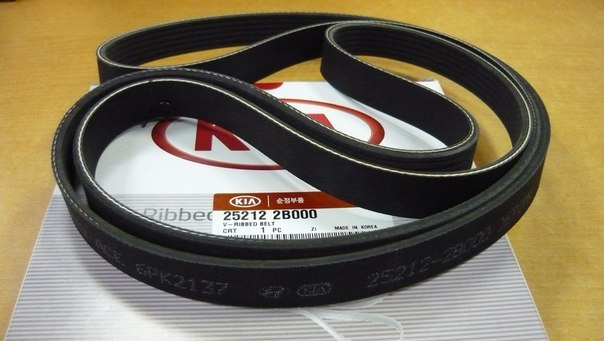

Приветствую! Вчера забрал заказ в емексе ориг. ремень приводной Hyundai / KIA
25212 2B000,открываю коробку а там ремень фирмы Contitech сделано в румынии, я охренел отдал его назад, емекс стал косячит, проверяйте весь товар в магазине!!!
а чем конти не угодил?
емекс стал косячит
он и не переставал
У меня на сканию оригинал написано made in EU , есть файлик для внутреннего пользования расшифровывает по номеру страну поставки румыния, кроме контика еще кто-то делает ремни там ?
Если заказывать конти цена 900р ,а оригинал 1500р вот ценой и не угодил! Вот Фото оригинала что должно было быть
 Поставщик в EMEX(((( OAGO косячит по полной будьте внимательны!!!
а кто оригинал то делает(не конти случаем?)?
ту контору и заказывайте чтобы за шильдик не переплачивать и мыслей об обмане не будет.
