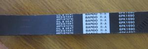

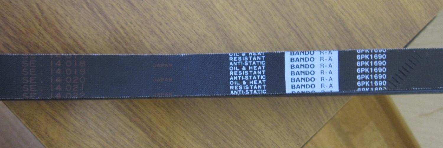

@Euro,А сделан в Японии? Или Тайланд?
@Женёк, В очках можно увидеть крупную надпись "made in Indonesia". Попробуй.
@Legion777,))) Так это надпись на наклейке, а я имел ввиду на самом ремешке.
У меня кстати есть 2 приводных ремня, один Бандо для Короллы Е120, а второй Митцубоши для Камри 40 2,4 литра. И ни на одном из них нет надписи из какого качества материала они сделаны. Написана просто маркировка ремня и фирма, ну и где сделан сам ремень.
Изменено пользователем Женёк
@Euro, ты по моему перчати шиворот-навыворот одел :D
