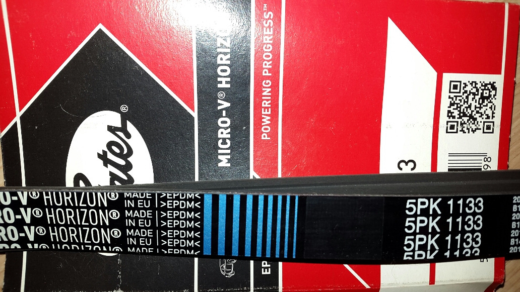

У меня на сингапурском Mitsuboshi тоже нет маркировки качества. На Gates made in EU второй сорт EPDM.
Гейтс спокойно 90 тыс откатывает. После замены мне отдали старый ремень - по состоянию ещё тыщ двадцать бы откатал.
Я себе на микре поставил Гейтс ремни. Все ок!!! Родные за 80 тыс км сдохли в хлам.
Второй сорт?? Подскажите, а какой первый сорт у поликлиновых ремней?

Ремни ГРМ из СR еще как делают, основная доля рынка aftermarket. Например, прилагаю фото ремня Mitsuboshi для Lancer IX.
