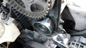

Сталкивался ли кто-нибудь с похожей ерундой?
Заменили вчера ремень ГРМ, а сегодня на натяжном и паразитном роликах обнаружил какую-то грязь, больше напоминающую резиновые остатки от нового ремня. Данная субстанция легко оттерлась салфеткой. Сам ремень с виду в нормальном состоянии, без видимых повреждений. Вот теперь думаю, либо это пыль, попавшая на ремень и ролики при монтаже так спрессовалась, либо какой-то верхний слой ремня сошёл  :unknw:
У меня такое было, когда из-за развалившегося резинового демпфера ремень сильно грелся. В итоге оставил такой след на роликах.

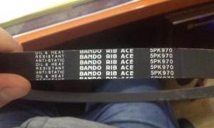

Купил ремень Бандо. Основываясь на презентации, которую Иван выкладывал, на этом ремне нет ни даты изготовления, ни материала изготовления. Как понять, что он "правильный"? И может японцы ввели какие-то изменения в маркировку на ремнях?
Всем привет!
А я также на основе той презинтации полез в интернет искать фотки этих ремней, что бы увидеть материал - результат нулевой.
Ну я запросил инфу у поставщика (Юником). Сказали EPDM.
