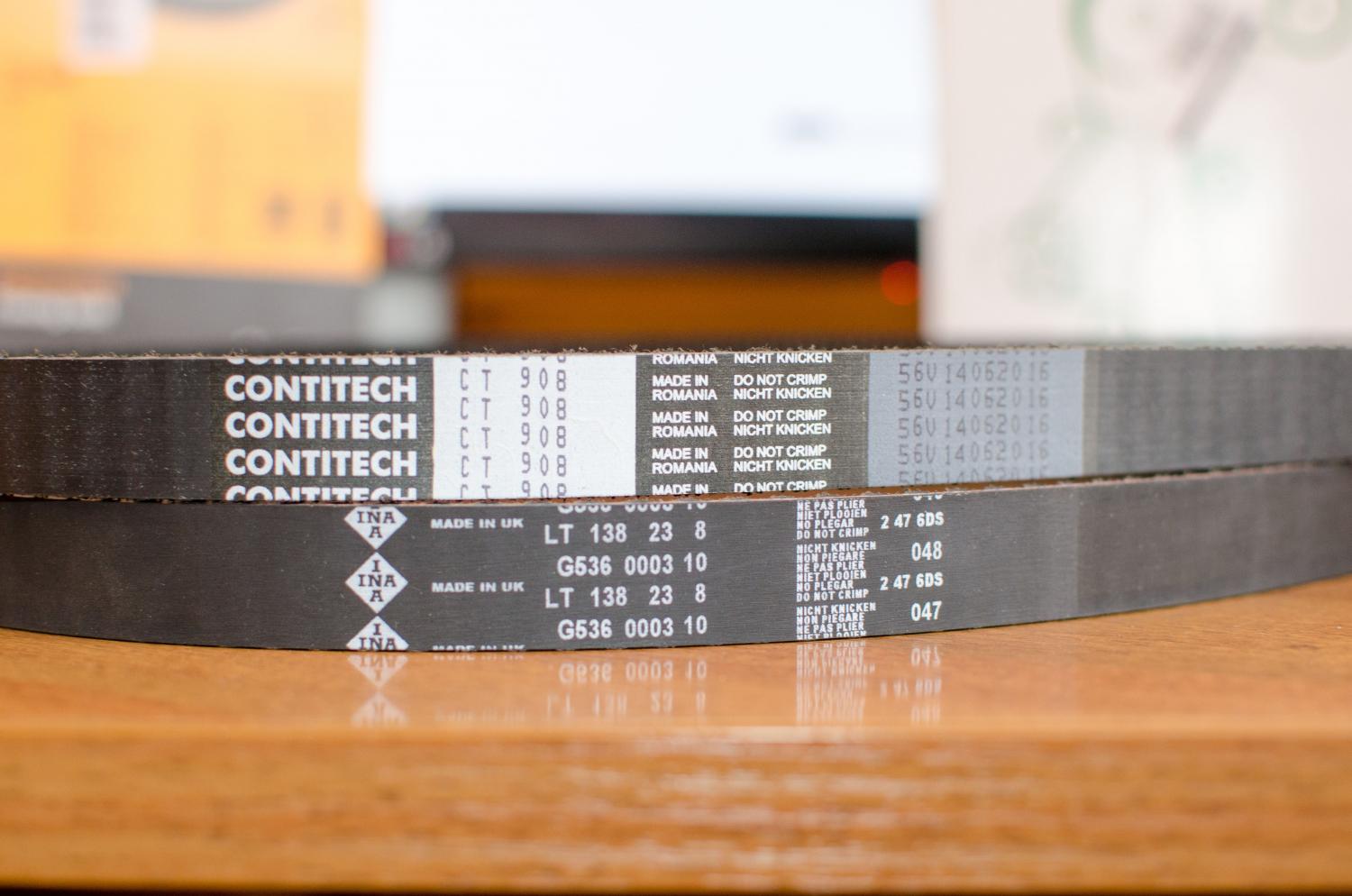

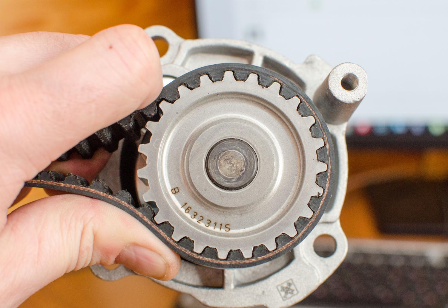

Заморочился тут с заменой грм , мотор BFQ 1.6 VW. Заказал комплект INA 530 0171 31 ( ремень, ролик, насос). В комплекте все было INA и даже ремень ГРМ. Повертев этот ремень в руках , начал сомневаться в качестве и заказал ремень Contitech CT908. Сразу хочу сказать , что ремни отличаются очень сильно, у них даже профиль зубьев немного разный, ремень INA очень мягкий, можно сказать жидкий)) ,  Conti же на ощупь по жестче в разы.
ремень из комплекта INA
INA
Вот такая сшивка INA( На Contitech такого не нашел)
вот так ложиться в зуб INA
Contitech CT908
Contitech CT908
Contitech CT908
Кто делает ремни для INA х.з, но как по мне качество не очень. Буду ставить Conti.

Не спорю, обрати внимание на то как ремни ложатся на зубья шкива, у Ины зуб убегает, у Конти нет.
Я поменял много комплектов ГРМ своими руками. Когда натянешь натяжителем, все сядет четко.
