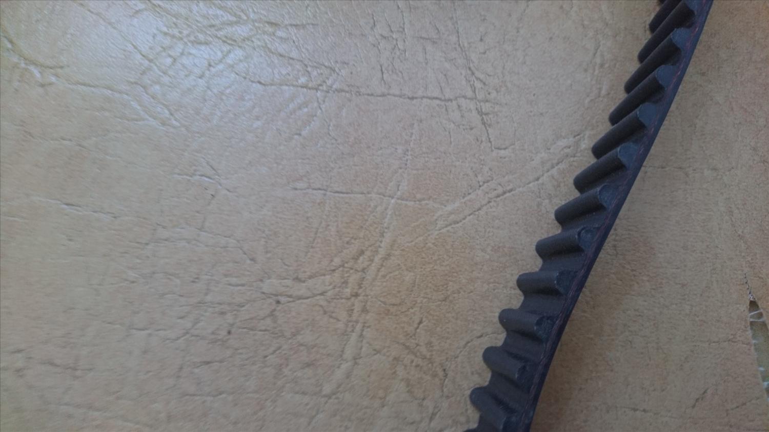

Тоже ремень не первый раз в руках держал, вполне могу оценить его состояние. Вот фото самого проблемного места того Митсубоши

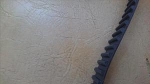

Есть у меня ремень ГРМ SUN A386RU24MM. Года 4 уже лежит. Стоимость его сравнима с самым дорогим уровнем не оригинала.
В общем стоит как или чуть дороже Gates. Выглядит бодро. Фотки приложил.
Можно ставить такого старичка? Как думаете?
post-8990-0-24506200-1504878917_thumb.jpgpost-8990-0-78293700-1504878928_thumb.jpgpost-8990-0-75450100-1504878945_thumb.jpg
ContiTech 5 лет, Gates 6 лет, Mitsuboshi 6 лет. предельный срок установки на коробке или ремне указан, месяц/год,  когда-то тоже задавался вопросом так было, ремни старше 2 лет ставить не рекомендуют, но я бы поставил без проблем, думаю это перебор.
Изменено пользователем Пасечник
Ремни на изгиб проверяют, хорошо просматривают основания зубцов, там обычно и появляются первые трещинки и надрывы. Я бы спокойно поставил. Когда на вектре первый раз менял ремень, все зубцы, абсолютно все!, ходили ходуном, глубокие надрыва с 2 сторон по всей ширине зубца. Как их не срезало удивительно
Я проверял и на изгиб, и зубы подёргал. Эластичный.
На вектре 7 лет уже ремень стоит, причём без кожуха, грязный, но по виду и на ощюпь всё отлично
Изменено пользователем dock78
главное чтоб сухой был и без масла
