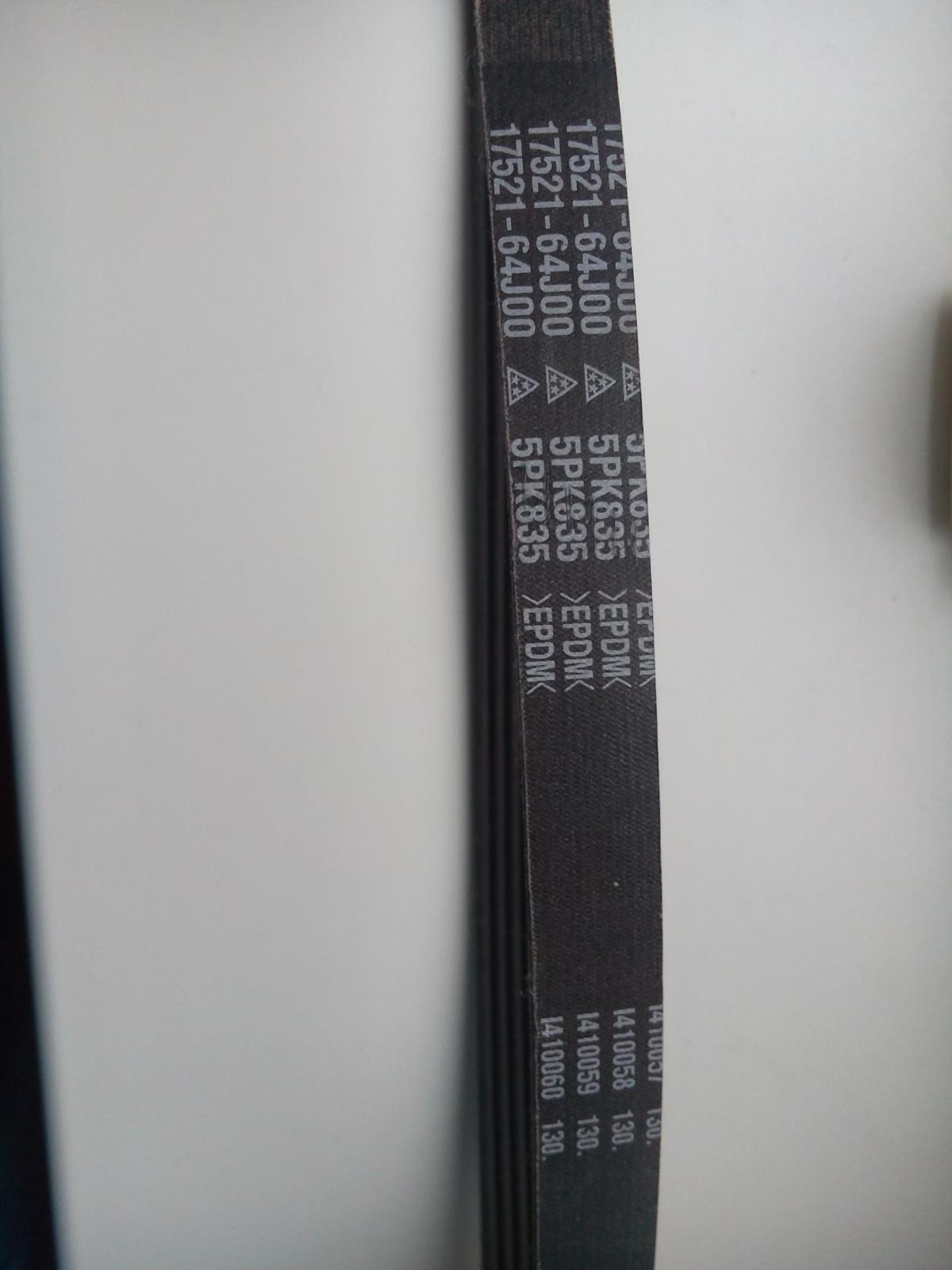

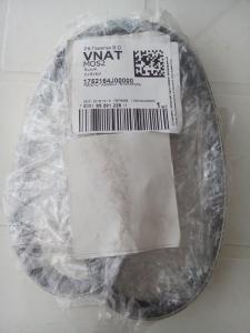

post-6471-0-59282400-1517567411_thumb.jpgpost-6471-0-27082500-1517567423_thumb.jpgpost-6471-0-53568200-1517567393_thumb.jpgpost-6471-0-60417400-1517567444_thumb.jpgpost-6471-0-85963900-1517567471_thumb.jpgНа 100 т.км поменял приводные ремни генератора и кондея-на кондей взял гейтс-на генератор дайко, т.к. гейтса не было в нужном размере. Почти сразу же стал свистеть генераторный, в любых условиях-при заводке, при сухой погоде, при влажной и т.д. Чуть подтянул-свист стал меньше, но до конца все равно не проходит, в основном свистит при смене оборотов двигателя. Мастер сказал, что натяжка нормальная, больше подтягивать нежелательно. Короче, измучившись, решил поменять этот дайко на оригинал. Заказал на емексе, каюсь, по нижней ценовой планке с приемлемым сроком доставки в 7 дней (привезли раньше на пару дней), и вот что пришло-был неприятно удивлен упаковкой. Что скажете-можно ставить?
BANDO надо брать. Заказывал а автодоке, поставщих США (у них там завод). Качество, как ОЕМ.
Не переживай Mitsuboshi говна не делает = вендор у JDM
Его можно было взять под брендом Misuboshi за 270 руб, а под брендом Suzuki уже под 470 руб в среднем ;)

EgorM, shevrick, брал оригинал из соображений, что снятый на 100.000км  родной не свистел как бы. По цене- Бандо в 2 раза дороже оригинала был, Митсубоши на 70 руб. дешевле, чем оригинал, который я взял. Вопрос не в цене вообще, а чтоб не слышать этот мерзкий свист. Кстати, ремень кондея, который и короче и Уже генераторного, стоит раза в 2,5 дороже по оригиналу! Чудеса!
