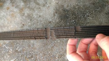

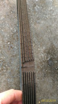

Ремень ниссан после 35 тыс км.
Не рекомендую к покупке. Любая китайщина после такого пробега будет выглядеть лучше.

6 часов назад, dimakudr сказал:
11720ED00C ? Индонезия?

Всё верно - 2 года. Sun только вчера поставил. Вот сразу свежие фоточки ниссана и скинул.

Да, он. В черный список его нафиг. Китайский master sport после такого же пробега выглядел лучше значительно. Куски не отваливались от него.
