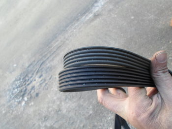

Таким образом сшитый ремень попадался кому-нибудь. Не стоит такой ставить? Или бывает такое?
3 часа назад, McFerkel сказал:
Это нормально, ремень многослойный и каждый слой сшивают.
2 часа назад, McFerkel сказал:
Мицубоши ремни так часто приходят , но про разрывы не слышал .
Спасибо за ответы, успокоили немного. В Вас, m724, сразу вижу спеца настоящего в этой сфере - это и правда Мицубоши на фотографии. Загадку загадывать не планировал, но Вы как рентген.
McFerkel в процессе эксплуатации эти нитки стираются, но на функцию ремня это никак не влияет
1 час назад, Sour сказал:
Я честно признаюсь, довольно много уделял изучению этой тематики, первый раз про это узнал сегодня. Еще знаний взял сегодня получается.

В 10.07.2019 в 17:47, m724 сказал:
Это как про ПВХ окна скленные из обрезков профиля, считай отходов, но про разваливание окна, я что то не слышал.:crazy:
На рисунке это не разные слои сшитые, а именно один!
Представляется вероятным, при изготовлении ремня закончилась лента, вместо того, что бы изготовить более короткий  ремень, или утилизировать, сделали вставку, волею судьбы это оказался верхний слой.
Только что, ddis сказал:
Ну , тут я не в курсе . Не присутствовал при изготовлении ...
21 минуту назад, m724 сказал:
Не обязательно присутствовать при изготовлении,  не веришь глазам своим, ремню сшитым из отходов?
Отходами я считаю, также сшитие ремней из обрезков.
Вроде как , культура производства определенная  должна быть,  лучше утилизировать хвост .......
