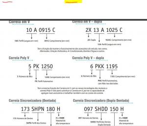

А вот инфа про  ремни  UNITTA.
Хочешь получить качественный товар, доплачивай за качество UNISOL :unknw:
Вот по-этому оригинал и недешевый всегда.

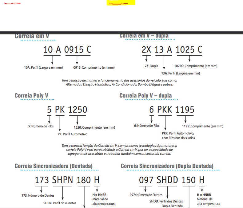

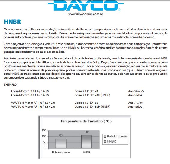

Информация по маркировке ремней  Dayco.
Нет не по этому и  оригинальная упаковка к материалу ни какого отношения не имеет, в оригинале ремень может быть как CR, так и HNBR,  и в обоих вариантах, как с  кордом из стекловолокна, так и х/б, именно по этому Dayco всегда тянется, не зависимо от состава смеси. (имхо)
