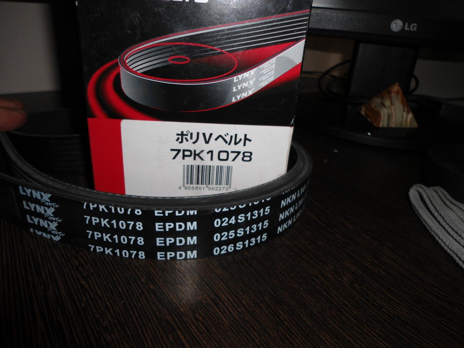

Ремень  LYNX- как по качеству?
Изменено пользователем ASW2101
@ASW2101 вроде нормально. Ставил на дайхатсу куоре три года назад, пробег около 30, полёт нормальный. К максимально надёжным не относится, середнячок
нужно полностью маркировку на ремне фотографировать.
@ASW2101, 2-ой сорт идущий на афемаркет http://www.oil-club.ru/forum/topic/11310-privodnye-remni/?p=491736
Все ж в шапке есть
Спасибо -понял . На приводном ремне есть -"EPDM"  -понятно.  А вот ремень ГРМ  -   ?
