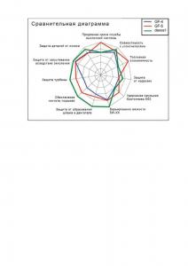

Справедливо ли утверждение что  допуск Dexos 1  перекрывает собой требования Ilsac GF5 ?

да мне на глаза тут диаграмма с Dexos1 /GF4 /GF5 попалась .

а вот где dexos1 сравнивается с GF5 (диаграмма) не могу найти , но вчера точно она мне попадалась
Прицеплю картинку, чтобы не качать
Итак, ILSAC GF-4 vs ILSAC GF-5 vs Dexos1
Мое мнение, что-либо по этим картинкам оценить сложно, точно также как и по Лубризоловским (они несколько иные). Они больше для наглядности, что означают эти баллы?
https://online.lubrizol.com/relperftool/pc.html
Правильнее будет читать требования стандарта и протоколы испытаний по соответствующим спецификациям и только тогда делать выводы.

Это если заморачиваться, а если нет - то много масел спецификаций ILSAC GF-5 имеет и Dexos1
